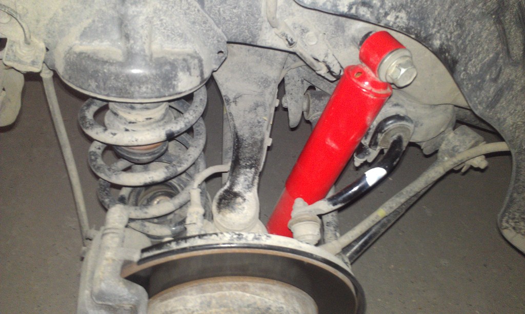

покупал тут http://www.polimer-nsk.ru/static/prices/Kia_prost/ в магазине Автоград - Новосибирск.
Обошлись в 770 рублей пара.

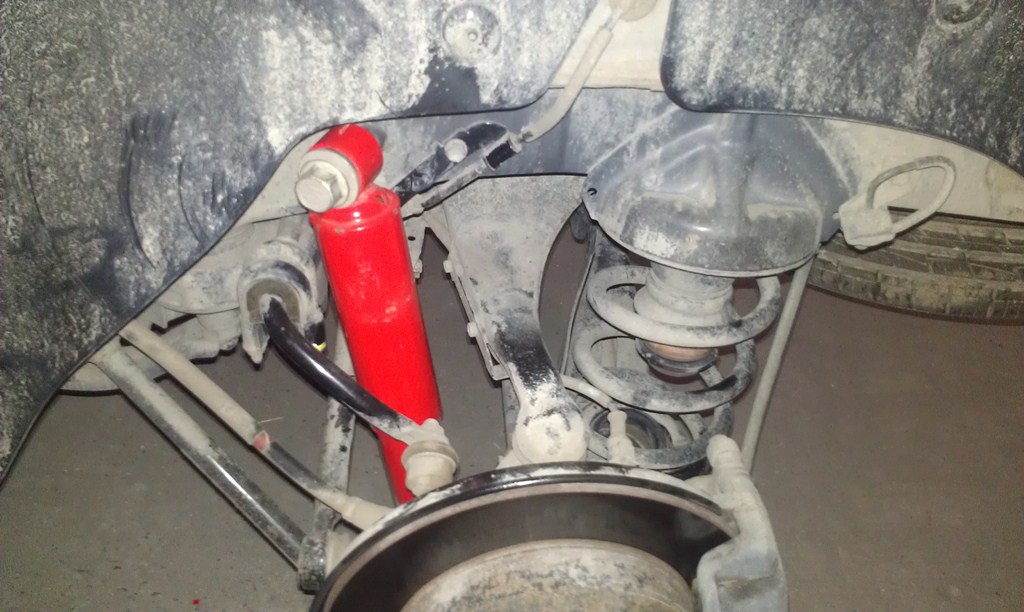

Они для старого Sorento. Они немного длинее оригинальных - думаю это не страшно. И размер отверстия крепления у оригинала 16 мм, а у этих красных коней 14мм. Поэтому чтобы воткнуть их туда, пришлось сверлить. После увеличения отверстий, все встает как оригинал.
Передние еще не подобрали аналог. Но в KONI россия сказали, что скоро будут выпущены именно для R, только вот на сколько скоро...
Проставки поставил, потому что у меня просели пружины. И стало отбивать на каждой кочке, и дорогу держало хреново, раскачивало сильно. Это учитывая, что у меня гарантийные амо стоят новые по кругу.

Сообщение Igorexa » 31 июл 2012, 07:18
размер Koni 300 мин и 470 макс,
штатные 300/450
Вроде бы, точно не измерял

Сообщение Igorexa » 01 авг 2012, 06:24
У меня пробег уже 64 000 , осталось 6000 думаю, что за этот срок я точно уже ничего не поменяю по гарантии. Родные аморты остались в отличном состоянии. Если даже что-то и произойдет, все скину поставлю родные и поеду на ТО к дилеру (думаю не потребуется).
Вчера поменял жесткость на 240 градусов от состояния производителя. Пока непонятно лучше или хуже стало. Конечно, неровности проходит лучше, но кренится немного стала. Вроде самое оно. Посмотрим.
Очень нравится, что жесткость можно менять. Уходит на два колеса не более получаса.
И решил все-таки убрать шайбы. До этого, дилеры от KIA при замене амортов по гарантии, поставили их не той стороной к кузову - кольцами снаружи, я поставил кольца, которые стояли вместе с оригинальными амортами и убрал шайбы. Все отлично встало.
