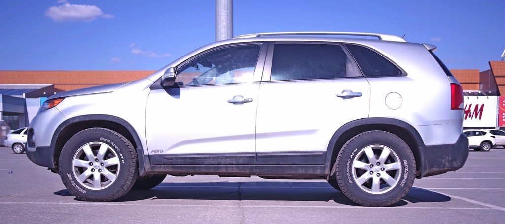

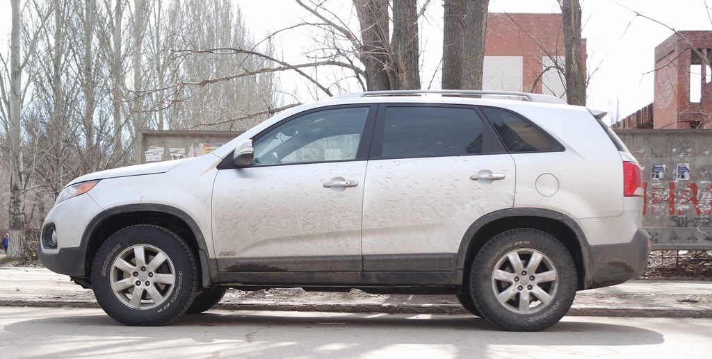

Сообщение PavelTLT » 28 апр 2018, 08:57
Всем привет!
Поставил летнюю резину Hankook Dynapro AT-M RF10 245/65 R17
Стало гораздо мягче и комфортнее, особенной разницы по шуму по сравнению с зимними шипованными не заметил.
Нигде не задевает, хотя пружины визуально просевшие
Вложение SAM_3495- (Копировать).jpg больше недоступно
Заменил пружины на H&R (черные, для бензинового Sorento) - теперь другое дело!
Вложение SAM_3497- (Копировать).jpg больше недоступно
От центра колеса до арки было: перед 45см, зад 43.5см (старые пружины, новая резина)
Стало: перед 47.5см, зад 46.5см (новые пружины, новая резина)
Поведение на новых пружинах изменилась - ходы подвески увеличились, но амортизатор в новом растянутом положении работает на сжатие менее упруго.
Увеличилась раскачка при медленной езде на убитой дороге.
Пока проехал мало, надо дальше изучать.
Амортизаторы оставил старые.
родные просевшие пружины
Пружины H&R
