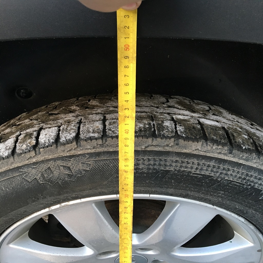

Комрады поделитесь отзывами кто ставил задние пружины Фобос 54828 от санта фе? Как они становятся на наши XM? Пару месяцев назад поставил клаксоны усиленные, очень сильно задрало зад и подвеска стала жестко работать на отбой. Две недели возил в багажнике груз 150 кг, стало лучше, но после того как груз убрал все вернулось обратно. На предыдущие машины ставил фобосовские пружины, впечатления были крайне положительные.(Tucson и IX35)

denislexx писал(а):Пару месяцев назад поставил клаксоны усиленные, очень сильно задрало зад
Очень сильно - это на сколько?
Сколько см от верха арки до центра колеса? Или может фото осталось?

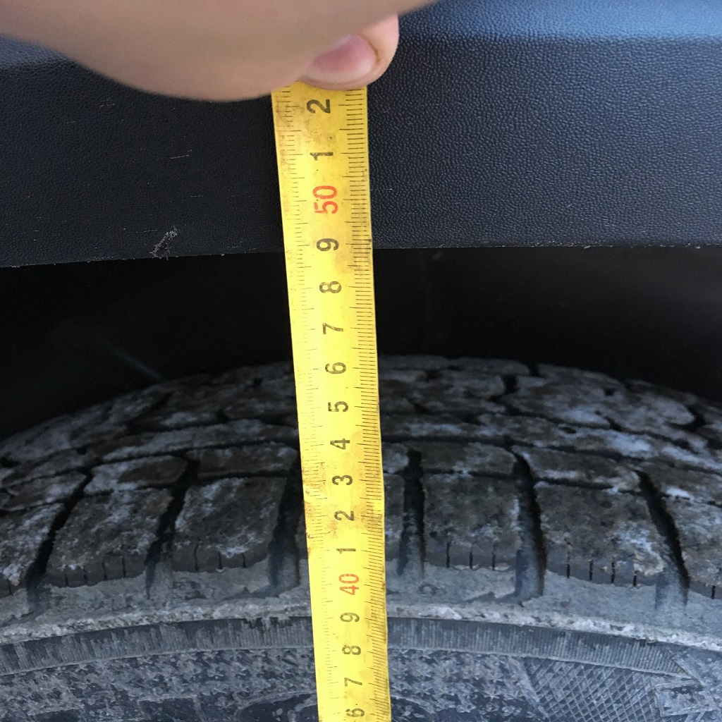

Задняя правая 51 см, задняя левая 49. странно конечно что разница два см.

Ну вот и я улучшил подвеску , сначала хотел проставками попробывать поднять авто - было перед 45 , зад 44 , но почитав форум всё таки победил жабу и купил передние газовые аммортизаторы и все пружины Клаксон , получилось везде 49 см , пока развал не делал , но уже гораздо лучше стало ....

Ну вот получилось небольшое испытание 140 км . и 4 человека и ни разу не пробило подвеску , я доволен ...
