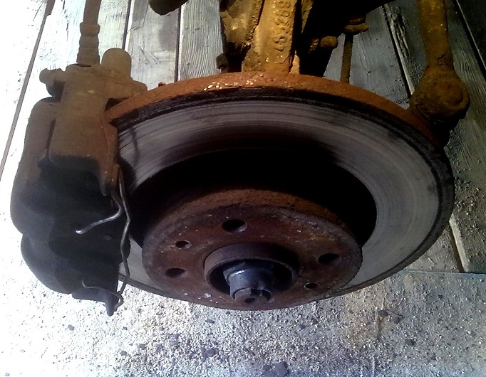

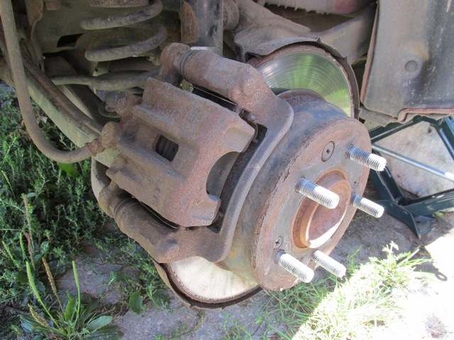

В моем случае оказался нифига не камень в протекторе или саморез. Нашел что облой и ржавчина на торце тормозного диска стала задевать за пластину суппорта. "Доработал слегка рашпелем", проблему пофиксил.

...Михалыч! писал(а):чо то и у меня цокать стало...Раза 3 смотрел ,пересмотрел колеса - ну мелкие камушки...Окалины нет...
Машина 12-го года и на торцах дисков нет ржавчины или окалины? Просто чудеса :D
Если очистка протектора не дает результата, то вывешивайте и прокручивайте поочередно от руки колеса.

Romires писал(а):А что, они там непременно должны быть?!
А Вы сами то как думаете? Диски греются, на них летит грязь, вода, а торец в отличии от поверхности не подвержен постоянному "обтачиванию" об колодки. Это наблюдается у любого активно эксплуатируемого авто.

Romires писал(а):А Вы сами то как думаете?
Я думаю, что нормальное состояние ходовой не должно быть таким, как на представленных фото.
Тут я выкладывал состояние своего диска. Фото со снятым колесом нет, но картина аналогичная - ни намека на ржавчину. Суппорта чуть потускнели, не более.
Romires писал(а):Это наблюдается у любого активно эксплуатируемого авто.
За рулём практически каждый день, автомобиль ночует на улице. Ржавчины нет нигде, даже выхлопной баняк родного цвета. Блестит.
Это я к тому, что ржавчина - не повсеместная норма, а проблема отдельно взятых автомобилей, даже если она и не единичная.

Сообщение paaltel » 11 май 2016, 21:05
Полностью согласен с предыдущим оратором, нормой такую ржу назвать ну никак нельзя. Даже на копейке такого не было. В 1994 году на машине 1978 г.в. %)

operator писал(а):За рулём практически каждый день, автомобиль ночует на улице. Ржавчины нет нигде, даже выхлопной баняк родного цвета. Блестит.
Коллега, Вы видимо с южных регионов Украины, где авто не столь подвержены коррозии. У нас здесь несколько иная ситуация. Ржавые диски (если не обточены принудительно) это практически норма. Если машина просто стояла несколько дней во дворе то ржавеет и поверхность диска. Коррозия пятой двери и заклинивание стояночного тормоза из-за коррозии колодок - довольно распространенное явление.
