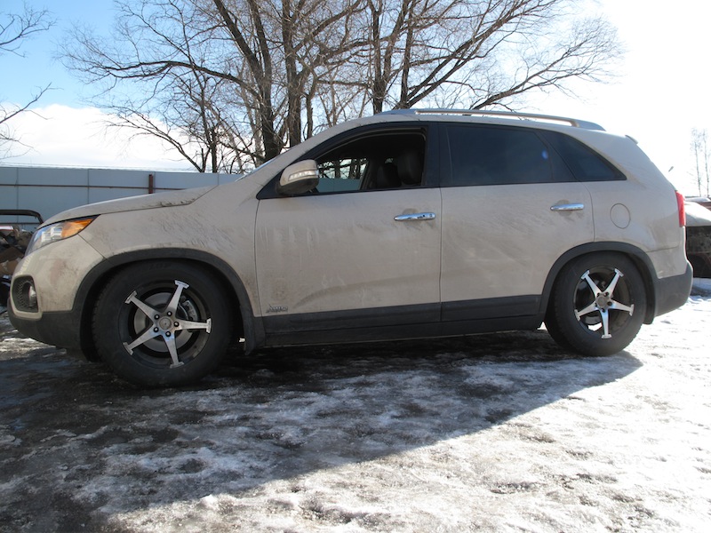

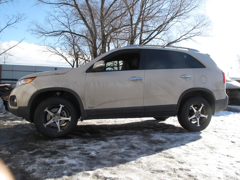

хотел сегодня поменять пружины от Влада. Только задние поменял (кстати в них косячок небольшой, ниже напишу), начали передние колеса снимать и о ужас, стойки текут, причем с двух сторон. не стали пока перед менять, пусть по гарантии аммо меняют, они всего то 30 тыс проехали, в сервисе аж удивились, как так делают, что все так быстро летит. заменят аммо, потом пружинки перекину. теперь про косячок в задних пружинах: когда сняли резинку которая крепится к верху пружины, и начали одевать на новые пружины, оказалось что конец пружины чуть больше загнут чем на штатных, и резинка вместо круглой, стала больше на овал похожа, и всовывалась с усилием. но тем не менее ее поставили.
