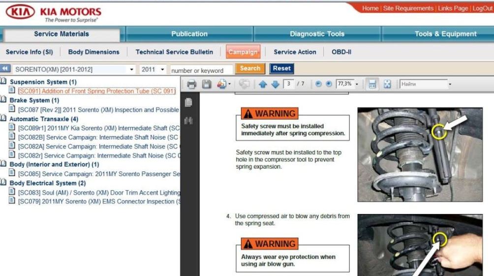

Добавлено через 11 дней 11 часов 3 минуты 21 секунду:[/size]
Опять сука СТУЧИТ,завтро поеду МОЗГ выносить ОД.....
Добавлено через 13 часов 16 минут 33 секунды:
Был у ОД .По поводу появившегося опять стука , машину подняли ломом проверили что смогли , потом в четвером качали а один смотрел лёжа под машиной - НИЧЕГО НЕ НАШЛИ поехали попробовать послушать и о чудо ТИШИНА даже на полицейских
И р не в первый раз я замечаю как машину поднимут ,стук пропадает , а потом появляется снова
Какие МЫСЛИ???
TSB%20SC%20091_Rev%202.pdf
