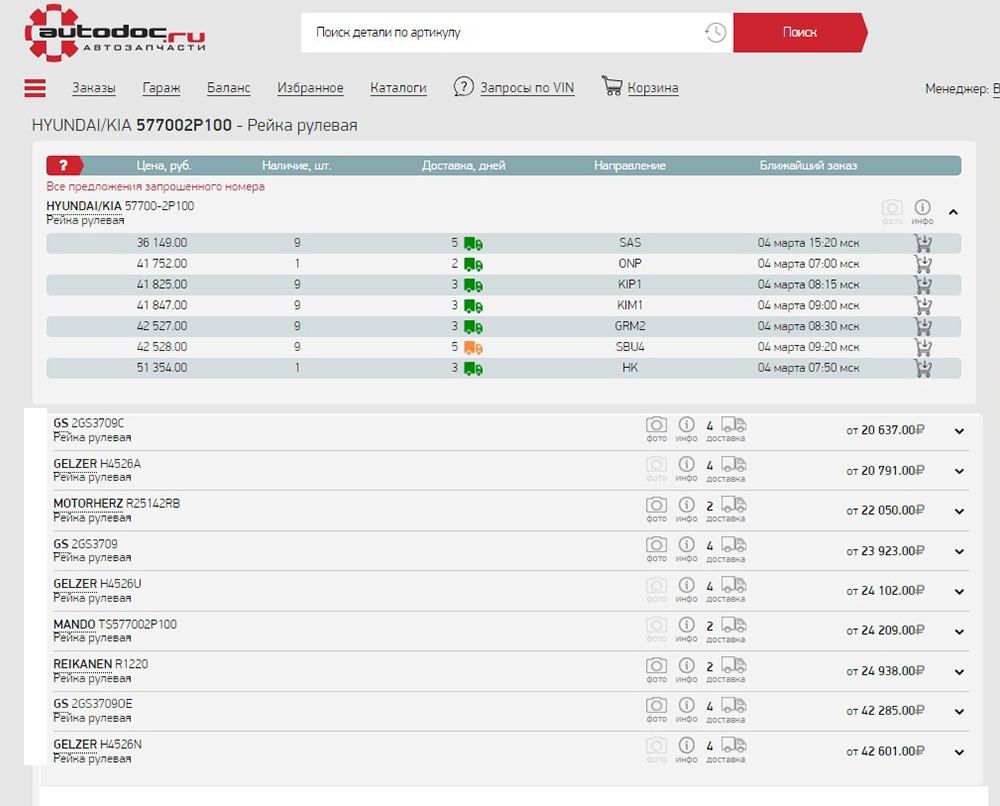

Сообщение syv » 01 мар 2019, 22:38
Тут муки выбора покупки рулевой рейки. Ценник от 20 до 42 р. Конечно хочется оригинал, но есть альтернативы более дешёвые и мне не знакомые. Может форумчане помогут с выбором бренда..

Сообщение Accent-58 » 03 мар 2019, 15:19

Сообщение syv » 03 мар 2019, 16:26
Accent-58 писал(а):моторгерц
В итоге остановился ближе к оригиналу --MANDO
