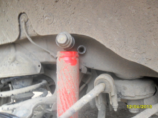

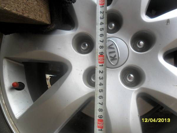

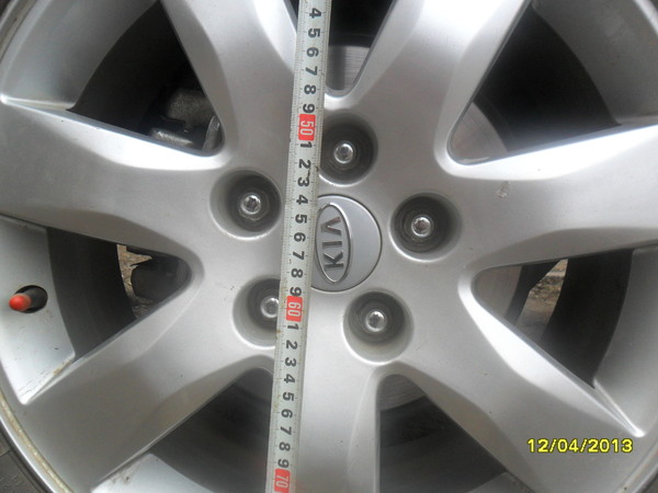

Сообщение Виктор Ишимский » 12 апр 2013, 16:15
Для тех кто утверждает, что заднюю подвеску держат амортизаторы.
1)Вывешенное колесо 2) Встал на колесо +90 кг.
Изображение Изображение
3)Просто открутил верхнее ухо амортизатора.
