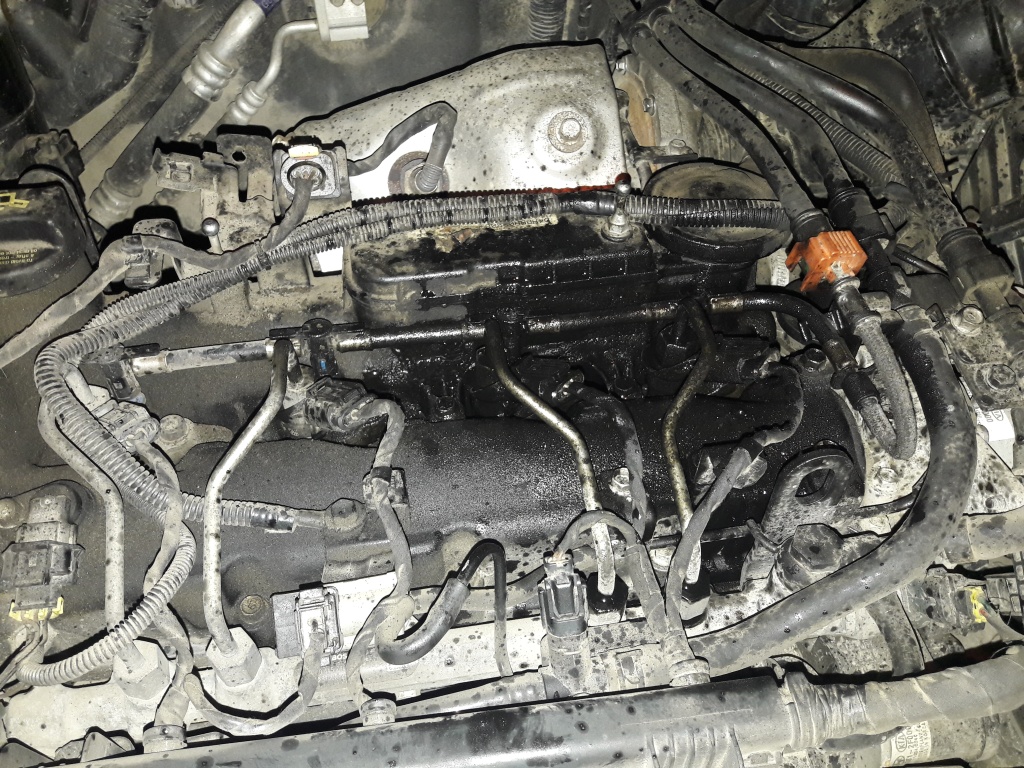

С подоспевшим на помощь Ramb, за что ему огромнейшее спасибо :hi: , предположительно определили, что это прокладка форсунки. При этом соскочила обратка у соседней форсунки (самой правой).
Обратку одели обратно и я поплелся домой, выглядит сейчас это так:
Причем, когда мы с Романом разбирались, было на порядок чище, вот и думаю как ехать в сервис самому или все же на эвакуаторе... :unknown:
Может кто-то знает недорогой эвакуатор или сколько может стоить 25км по Москве? А то я как-то вообще не в теме...

Поповоду грязи все просто... У тебя обратку сорвало и налило в колодцы...
Вот тебе там и все загадило... Фигня все отмоется))

Не, не рискну сам. Насторожило то, что доехав вчера от дома до мкада было совсем немного загажено, крышка двигателя совершенно сухая была, при этом обратка была сорвана. А доехав обратно до дома все сильно загадилось, в том числе очень сильно крышка, при этом обратка была на своем месте...

Оказалось что у меня практически совсем не была затянута форсунка, поэтому первое что пришло в голову что сорвало резьбу (сказали на первых сорентах такое случается), но оказалось что с резьбой все в порядке. Когда продували колодец (или как он там называется куда форсунка вставляется) то прокладка вылетела и найти ее не удалось, поэтому проверить ее состояние не предоставилось возможным. Поставили новую (спасибо за нее Ramb:friends: ) затянули - все работает как надо.
Сейчас посматриваю будет ли течь. Правда там у меня сейчас так засрано все там :(
Вобщем непонятно из-за чего ослабел болт форсунки и почему сорвало обратку с соседней форсунки.
3 месяца назад глушил EGR - форсунки не трогали, до этого ТО осенью, опять же форсунки не трогали, больше под капот не заглядывал никто...
