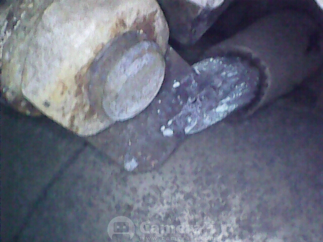

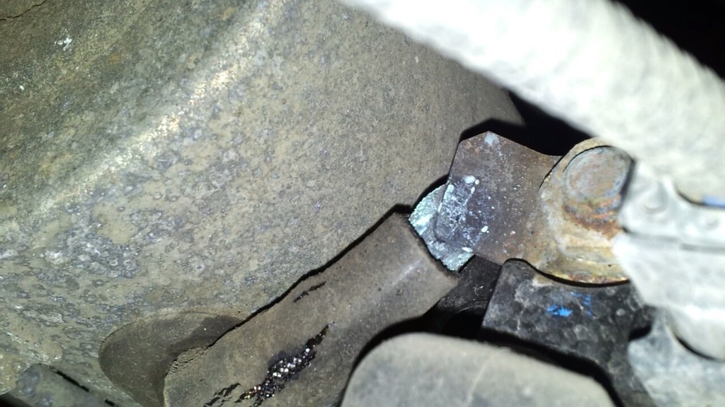

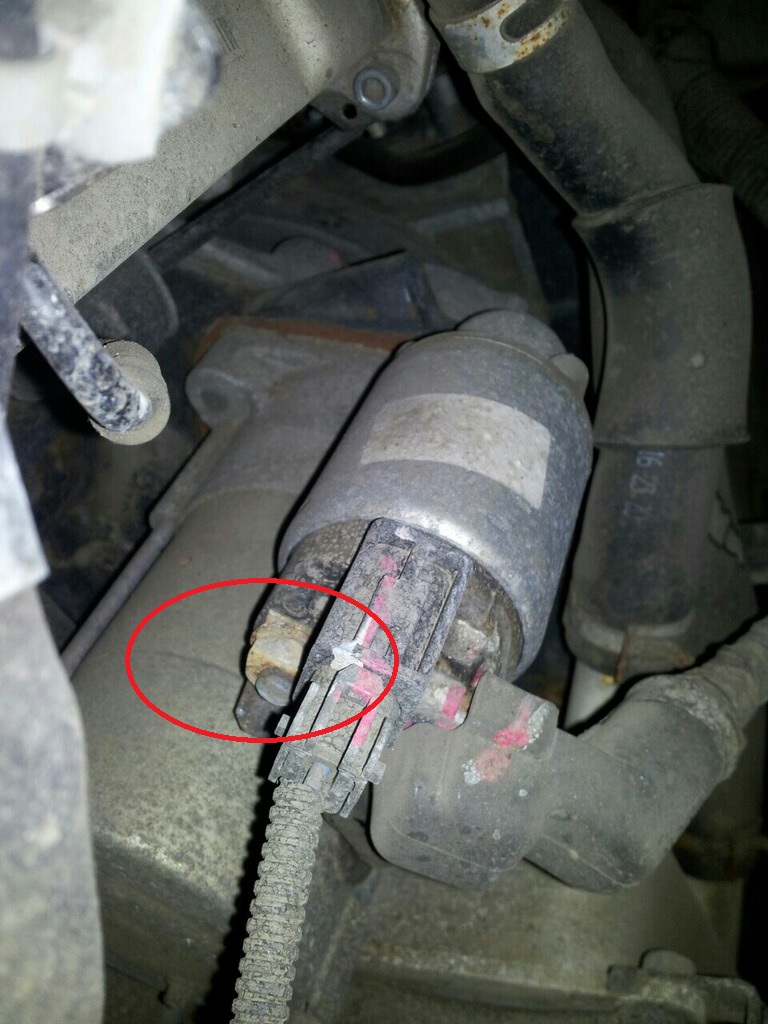

Сообщение igorxc » 19 янв 2017, 21:35
urri писал(а):Всем привет. У меня комплектация с кнопкой старт-стоп.
И крутит катастрофически мало: 1-2 сек.
У меня то же самое. Может у тебя похожая ситуация.
стартер , место плохого контакта
плюсовой провод щёточного узла

igorxc писал(а):Может у тебя похожая ситуация
Поясни иллюстрации, пжста

Re: Стартер крутит очень мало по времени при заводе с кнопки
Сообщение ...Михалыч! » 21 янв 2017, 13:08
urri писал(а):Поясни иллюстрации, пжста
Тема: Стартер, запах проводки
