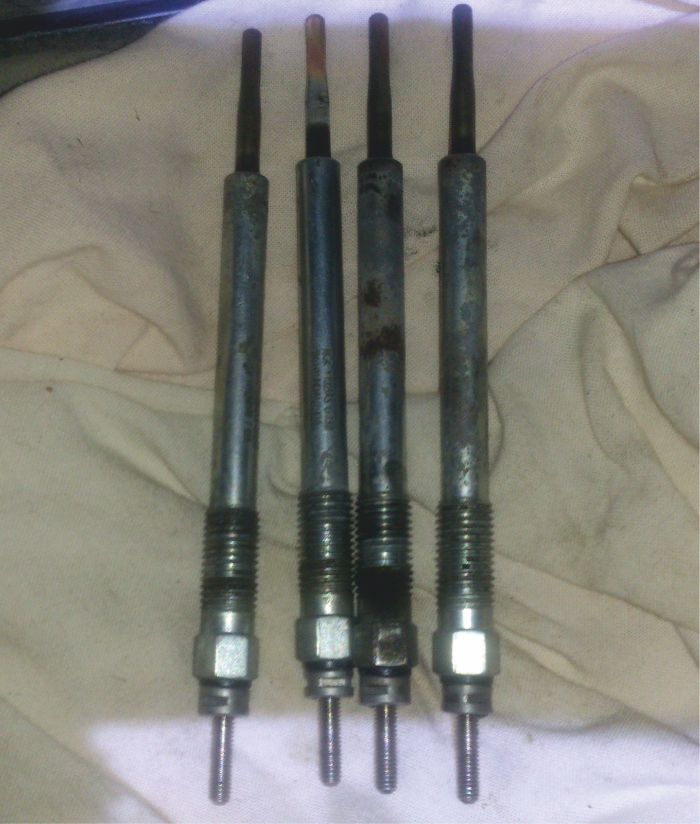

С наступлением холодов даже в гараже не уверенный пуск, а мне ехать скоро в тайгу и машина будет стоять в лесу. Да вроде и по пробегу пора было. Хотя на вид свечи нормально выглядят. 1, 4 черненькие и мокрые, 2, 3 кирпичного цвета и сухие. Фото завтра выложу, телефон дома забыл. Мерил сопротивление, все показали 002 ома.

Положил последовательно как и стояли. 1я и 4я были мокрые наконечники, 3я не могу точно сказать, упала в лужу на блоке и наконечник намок.

Вот 2 очень странная... Надо бы коррекцию форсунок глянуть

Я фото на 4 стр. смотрю у andrey27a, все свечи по типу моей 2-й, я думал она и должна быть кирпичного цвета
