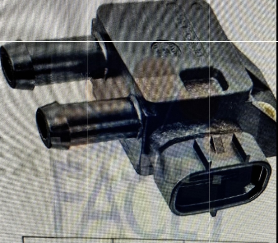

Есть датчик давления на впуске, это номер который у Вас, (есть еще старый номер без FFF), а у меня датчик который идет на сажевик, вот он на фото.
Но судя по всему у меня та же фигня что и у Вас! И видимо еще есть владельцы с тем же самым, и.к. На драйве уже трое написали про тоже самое!
