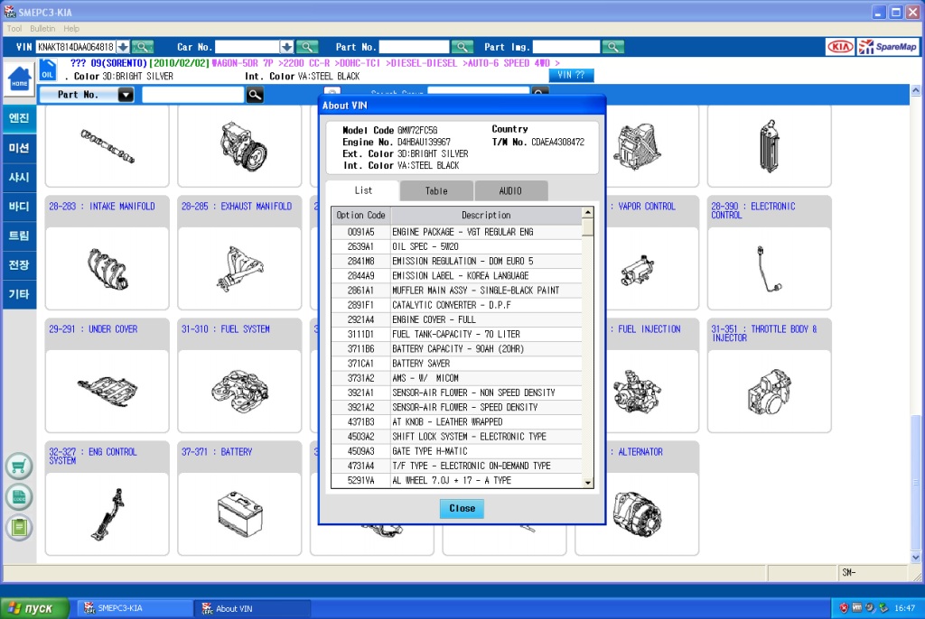

Sлава писал(а):К сожалению, не удалось расшифровать VIN
По твоему авто бьются 367102F100. Но не мешало бы проверить по чьему-нибудь другому корейцу.

хм, да интересно, но в этом скрине я не вижу конкретно номера детали. ткните пожалуйста в нее.

Sлава писал(а):но в этом скрине я не вижу
Этот скрин для сверки номера двигателя.

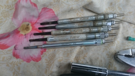

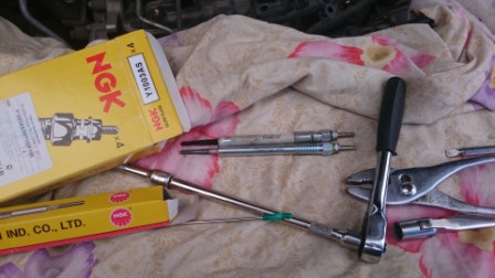

приобрел вчера свечи Y1003AS (F101) по старым ценам 850р/шт. Сегодня полез менять, на все про все ушло 50 минут. Выкрученные свечи идентичны новым, исключение витков резьбы на новых больше, пошел к автосервис по соседству(хорошо рядом находятся).сказали больше витков ничего плохого. Вкрутил, все вернул на место, завелось как обычно. Может быть по зиме разница будет, лишним точно не будет. Старые свечи с виду нормальные, не вспухли, пробег на них 87150. Как уже когда-то писал, странно у меня релюшка работает, когда-то у меня был 1 раз дизель, так там при повороте ключа пиктограмма накала свечей 2-3 сек горела и отключалась, тут же поворачиваешь ключ и иногда лампочка прям сразу тухнет(моргнула и все), причем разницы нет, зима\лето, у кого как, сколько накаливается по сезонам пжлста. теперь собсно непонятно, у кого стоят керамические свечи?
Добавлено через 3 минуты 52 секунды:
дабы не искать пинцет и не покупать магнит на гибкой ножке, сделал свой из поломанной антенки и кусочка магнита, им же вытаскивал свечи и наживлял обратно гайки на свечи.
странно, свечи в каком-то налете(не про нагар)

решил я тут еще раз снять свечи накала... поскольку есть не который неуверенный старт в около 0 температурах...
было подозрение на то что вышла из строя какая то из свечей... но как выяснилось что все свеч в хорошем состоянии и рабочии...
причина не уверенного старта еще в процессе поиска)
