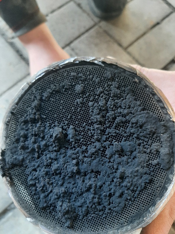

Сообщение sorentoxm2.2 » 16 апр 2021, 00:17
а забитый катализатор может быть виноват. На сервисе один моторист предлагает, что он виноват. Его гипотеза заключается в том, что при забитом катализаторе не правильное соотношение кислорода и топлива из-за повышенного сопротивления выпуска отработанных газов. Решил свой у него катализатор проверить, вскрытие показало, что он был в хлам забит, и на нем примерно полсантиметра сажи было только сверху. При просмотре на солнце просвет еле проглядывался только по бокам. Пропускная способность примерно 15 процентов осталось. Поставил пламягаситель, после этого машинка стала существенно резвее. Но так как холода прошли его теорию проверю только зимой. Кто, что думает, может забитый катализатор так себя проявлять при морозах?
