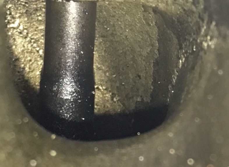

На днях, на девятом году и пробеге 117 т.км. надумал поменять интеркулер. Родной кулек как и у многих потел маслом на стыке трубок и верхнего «колпака» с патрубком уже несколько последних лет. Ошибок все это время не выскакивало, к тому же в целом машинка бегала нормально, разве что стало заметно коптить при резком ускорении. Одним словом с заменой не торопился.
Новый интеркуллер приобрел белорусский усиленный от YarSteel, об этом расскажу позже и подробнее.
Сняв интеркулер и патрубки с дросселя, обнаружил сильно загаженную картину в дросселе и впускном коллекторе. Все как на всем известным страшных фотках из серии «Истинное лицо ЕГР» :shock:
Все это хозяйство тщательно промыл и скоро буду собирать. Возник резонный вопрос: глушить ЕГР или нет? С точки зрения сохранения чистоты впуска глушить надо однозначно. С точки зрения возможных последствий для движка (локальные перегревы в цилиндрах, оптимальный алгоритм работы систем впуска-наддува и др.) - споры здесь идут до сих пор.

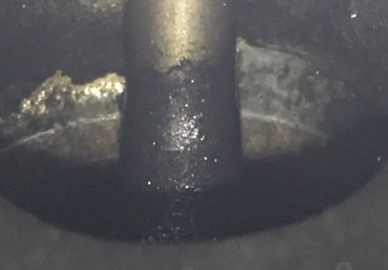

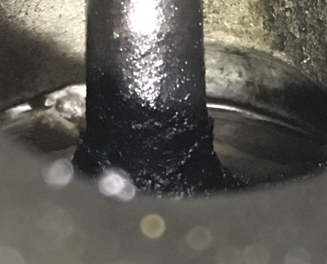

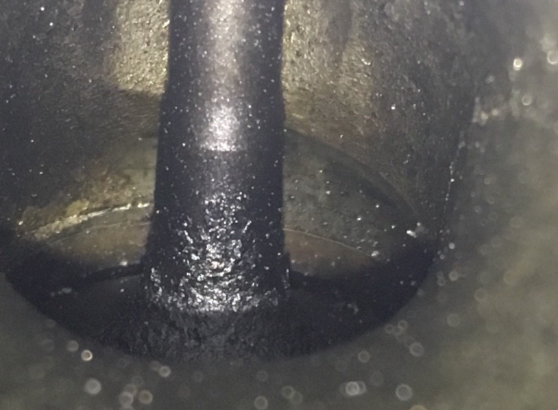

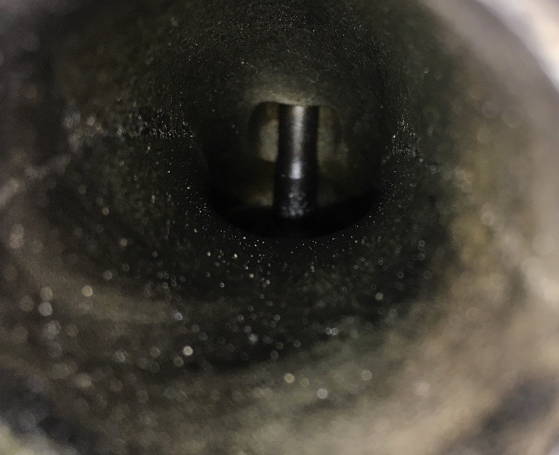

Пока снят впускной коллектор, залез телефоном во впускные отверстия головки и умудрился с увеличением заснять состояние коридоров и впускных клапанов. Надо сказать что стенки впускных коридоров достаточно чистые, без «шубы» из гуталина как на дросселе и в пластмассовом впускном коллекторе. Видимый на фото черный налет на стенках в начале коридоров легко протирается смоченным в бензине куском тряпки на пальце. А глубже, в основании впускных клапанов на верхней стороне тарелок, уже имеются засохшие саже-масляные наросты.
Вопрос к знатокам: имеет ли смысл до установки впускного коллектора попробовать почистить клапана сверху, побрызгав во впускные отверстия головки на эти засохшие наросты очистителем карбюратора?
Или есть риск сделать еще хуже (смытая с тарелок клапана смолянистая грязь засохнет и может прихватить клапан к стенкам, протечь внутрь цилиндра засохнув там, и др.)
