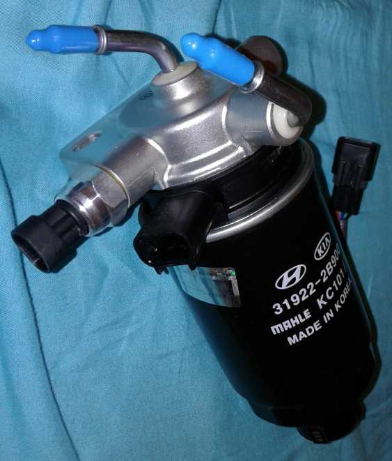

Соренто 2,2 тринадцатого года, кореец. Заказал фильтр под этим номером 31922-2B900 оригинал, подскажите номер правильный?

31970 2P900 - топливный фильтр в сборе для ХМ
купил за 2000р в емексе, не хотелось руки марать в салярке ))) там еще 3 штуки есть по такой цене, налетай )
