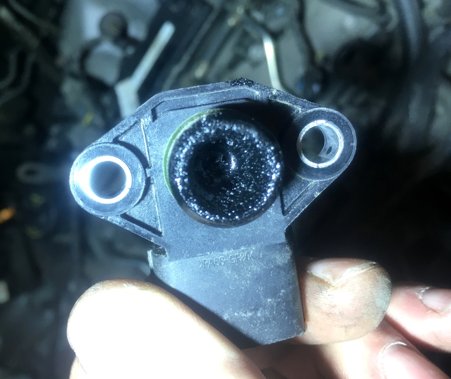

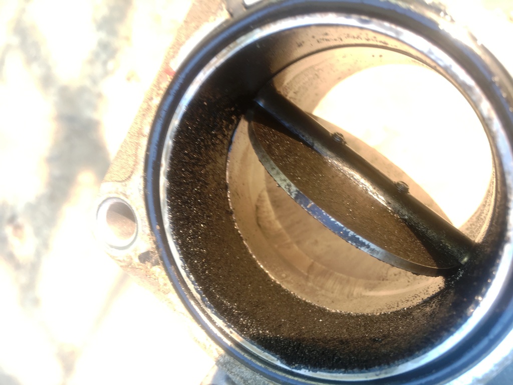

Спасибо, пока глушить передумал. Пробег 35 т.км., менял масло и решил посмотреть состояние датчика давления и дросселя. Не все так страшно)
Сейчас езжу с постоянно включенным кондиционером, тысяч через 10 посмотрю еще раз)

Feeder Man писал(а): и дросселя
да не дроссель это, а воздушная заслонка системы ЕГР :)

сними до кучи дроссель ... и за ним хорошо почисти... за одно места побольше будет
