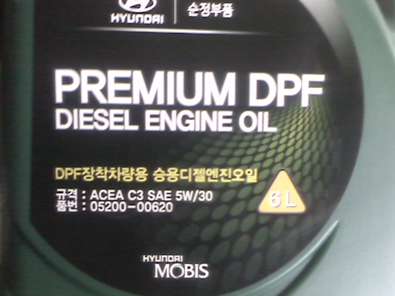

Народ, а я правильно понял, что это масло и есть оригинальное, заводское, которое надо лить в мотор ?
PS
в сервисе насоветовали и налили ...
Sanek_dr
Сообщения: 16
Зарегистрирован: 24 янв 2014, 09:58
Автомобиль: Sorento XM, 2.0TD (184 л/с), 4WD, AT, 7 мест
Доп. информация: Белая, красивая.
Re: Выбор моторного масла для дизельного двигателя SORENTO R
Сообщение Denis_Vladivostok » 17 фев 2014, 09:32
Sanek_dr
Правильно понял, это и есть оригинальное масло для Sorento-R с DPF

Я залил во это:[img]http://img.tapatalk.com/d/14/02/22/hyhypupa.jpg[/img]
Почти 6000 проехал, полет нормальный!;)
