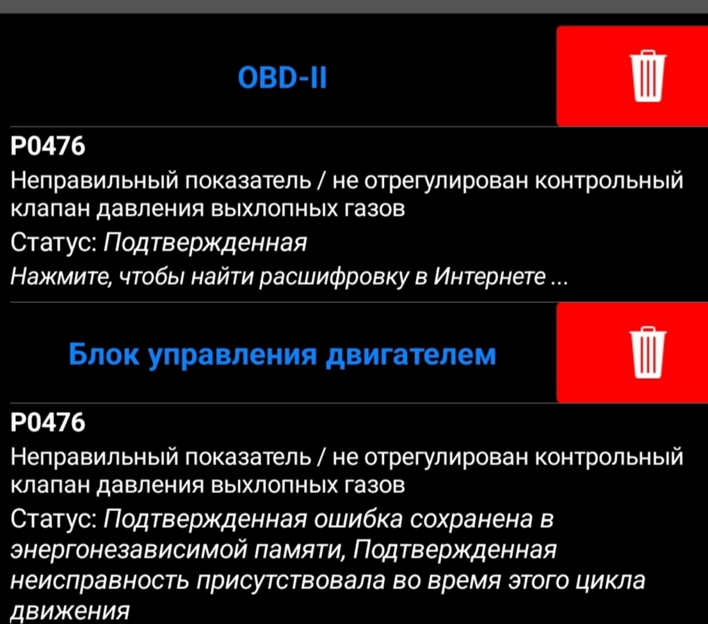

Сообщение Дмитрий_83 » 01 май 2023, 16:53
Obd2 показывает только P0476 неправильный показатель/не отрегулирован контрольный клапан выхлопных газов

Re: Нет резкого ускорения
Сообщение Ramb » 01 май 2023, 22:02
Дмитрий_83 писал(а):P0476
у вас есть сажевик?
Сообщение Ramb » 01 май 2023, 22:24
Дмитрий_83 писал(а):Ничего ещё не делал. Пробег 29 000. Не думал что так быстро загадится.
берёшь машину и едешь в любой нормальный сервис с лаунчером, подходишь к мастеру и говоришь запустите мне регенерацию, в процессе при старте посмотрите количество сажи в граммах (для информации), после процедур эксплуатировать автомобиль)
Если ошибка не уйдёт, тогда нужно будет смотреть проводку до датчика перепада давления и его самого проверять.
