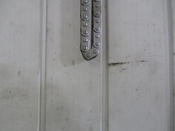

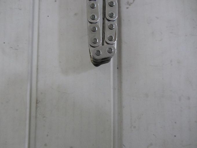

258ткм 21.03 была замена цепей,направляющих,натяжителей...верхняя почти не растянулась,а вот на на нижней изменения заметны...по направляющим - износ больше на нижних...про "тишину" или "не тишину" буду писать через 5ткм, тк сейчас свежее масло и сложно что либо сказать...снимать чашку масляного поддона(21510-2F101) не нужно-достаточно открутить 3-4 нижних болта крышки цепей...
верхняя: 2шт висящие на гвозде
нижняя: 2шт так же на гвозде
