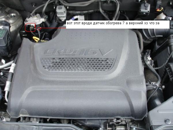

Re: Топливный фильтр - check water separate
Сообщение Хыра » 01 апр 2014, 20:26
подскажите верхняя заглушка за что отвечает?
а нижняя подогрев ?

Сообщение артем99rus » 01 июн 2014, 23:10
Хыра писал(а):подскажите верхняя заглушка за что отвечает?
а нижняя подогрев ?
У меня 13год кореец2хлитр, но т.фильтр в правом углу-хрен подлезть,почему разница..?
А заглушка кажется под подогрев,но у нас вроде нет,т.к. для внутнреннего рынка-там тепло.
артем99rus
Сообщения: 14
Зарегистрирован: 26 май 2014, 10:02
Откуда: щелково
Имя: артем
Автомобиль: Sorento XM, 2.0TD (184 л/с), 4WD, AT, 7 мест
Сообщение operator » 02 июн 2014, 00:32
артем99rus
Должен быть подогрев фильтра у тебя. Проверить можешь по наличию предохранителя 30А. В том же блочке предохранителей моторного отсека, где и три предохранителя по 50А на автономный догрев. Ну, ты в курсе.
А заглушка - потому, что принцип управления нагревом фильтра другой. Обсуждалось в соседней теме.
