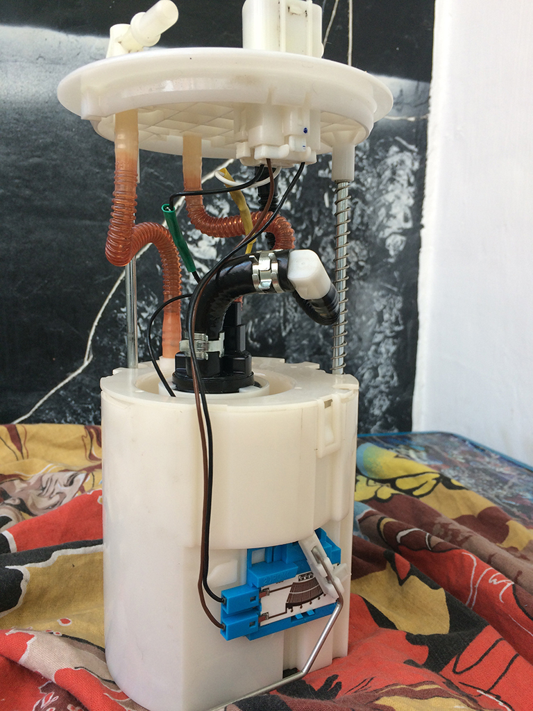

Всем привет. ЧТО ДЕЛАТЬ???
Тема всё та же отгоревшие контакты на ТННД. Заменил клему (нашел такую же обрезал и спаял два провода соблюдая палярность) собрал насос подключил а он не качает. Снял верхнюю клему и на прямую от другого АКБ бросил на насос. Насос качает и машина заводится. Получается нет питания. Побывал замыкание клем 30х87 насос гудит но не качает. Второй день езжу с двумя АКБ по специалистам, но не кто не берётся. У нас такой регион где нет центров и нормальных спецов. ПОМОГИТЕ.

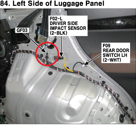

Rustic1973
Проверь качество контакта массы. От топливного насоса масса приходит сюда:

Всем спасибо за советы. Сегодня я наконец-то разобрался и завёл свой Сорик. Это был мой КОСЯК. Фишку которую я купили в магазине была не оригинальная. Я спаял чёрный с чёрным а белый с жёлтым и не посмотрел на крепление самой фишки. У этой фишки чёрный (минус) провод был с другой стороны и поэтому у меня насос крутил в обратную сторону. Снял насос, и не распаивая провода поменял контакты разъёмов местами.
Удачи всем на дороге!!!
