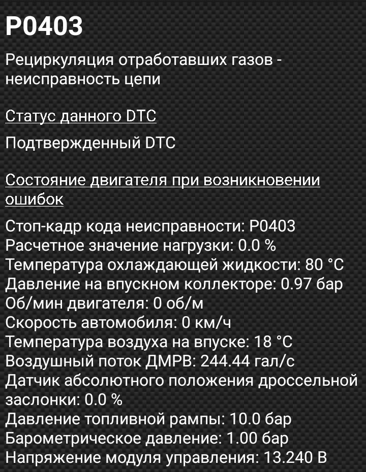

Вот стоп-кадр возникновения ошибки. Такое ощущение, что ошибка появляется сразу после глушения двигателя. Какие мысли есть по этому поводу?

Сообщение Ramb » 17 янв 2017, 20:17
АлексДуст
этот стоп кадр ни о чем не говорит... кроме состояние ДМРВ - (в хорошем) и ошибки

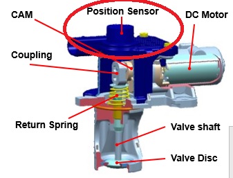

Dima79 писал(а):а именно про некий датчик ЕГР
АлексДуст
господа... я так понимаю надо разъяснить как машина считает какое количество отработанных газов пустить через клапан ЕРГ!
в самом клапане ЕРГ нету ни каких датчиков!!! там шаговый мотор, просто шаговый мотор! естественное если он шаговый то ЭБУ может знать на какое процент он открыт и собственно почему его нужно адаптировать при смене (кстати он так и называется Position sensor).
Подсчет количество подмешивание к чистому воздуху отработавших газов производится банально просто, берется показателе от лямды и с ДМРВ (ну еще с некоторых других датчика температуры и тд), исходя их этих данный ЭБУ выбирает насколько прикрыть заслонку дросселя и на сколько открыть клапан ЕРГ и с ново опрашивает лямды и ДМРВ и так по кругу, соответственно при определенных режимах ЕРГ закрывается полностью или открывается полностью в паре с ним работает дроссельная заслонка.
АлексДуст
господа...
А датчик положения (Position sensor ) , обратная связь с ЭБУ (ИМХО)
