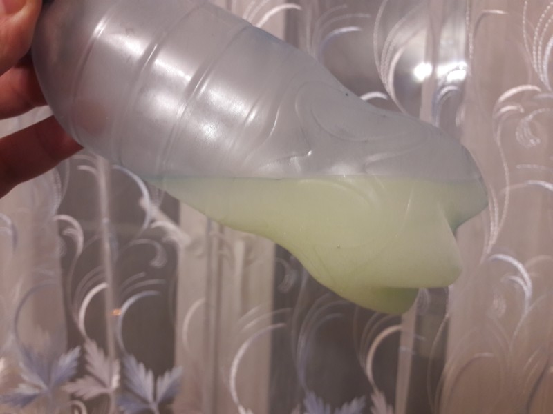

Хыра писал(а):вот я сливал недавно при -18 ! У меня она чистейшия была(24 часа простояла)
Вот моя же при тех же -18:
https://youtu.be/7InUJhM6KOo
Ну так что, надо полагать что это ненормально?
При примерно -10 стала прозрачной.
Хыра писал(а):Видать очень плохая заправка была у тебя !
Эх! Была-не была! Прорекламирую! Брал вот тут неделю назад https://yandex.ru/maps/-/CZhdMZJe
И что самое интересное что перед заправкой плесканул дозу Ликви-моли! :evil:
Или это нормальное состояние топлива?
Завтра поеду куда-нить на Лукойл, попрошу мальца отлить, а дома поэкспериментирую позамораживать чистую и с Ликви. Благо морозилка дома до -24 позволяет морозить :D

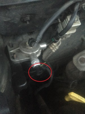

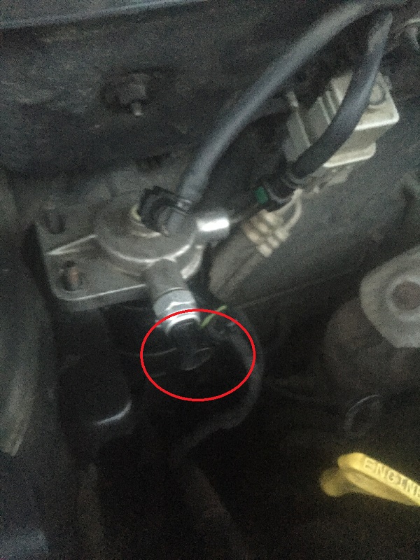

[user]...Михалыч![/user] писал(а):в самой крышке-управляющий датчик на вкл подогревателя(тот что между фильтром и корпусом) И как ты в такие морозы без подогревателя? ( а потом -хреново заводится и замена свечей не помогла и тд)
вот нету провода к этому разьему

Хыра писал(а):вот нету провода к этому разьему
надо через электрика выяснить: 1.от чего нет провода-возможно стоит таблетка нагрева с встроенным датчиком и уже сделана коммутация на постоянное вкл( что маловероятно) 2. смотреть авто до 02.11 гв- там видно куда идет управляющий провод на вкл таблетки подогрева... С тобой Camarade желает повстречаться - у него твой вариант устройства подогрева топлива...

Fedot писал(а):у так что, надо полагать что это ненормально?
Помутнение Дт - начало парафинизации, это нормально и не критично с учетом подогревателя фильтра, прозрачность зависит от степени очистки Дт от парафинов и температуры, хуже когда появляется осадок- т.к. молекулы парафина похожи на колючки, которые цепляются друг за друга уплотняясь в пластилин, то антигель "образно" ломает эти колючки и молекулы не объединяются, .

Хыра писал(а):у меня авто 12 года !скорее разное все
пардон -не глянул на год выпуска и странно с 02.11 такие корпуса фильтров не должны были ставиться... :shock: теперь( не срезая) аккуратно снимай провод с таблетки и при вкл зажигании проверяй есть ли там 12v
