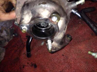

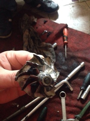

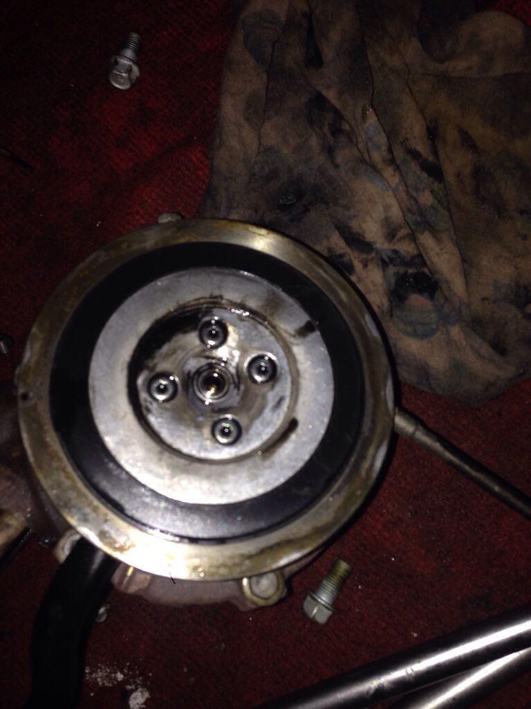

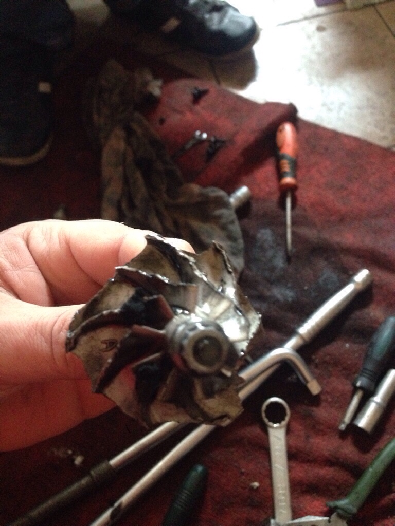

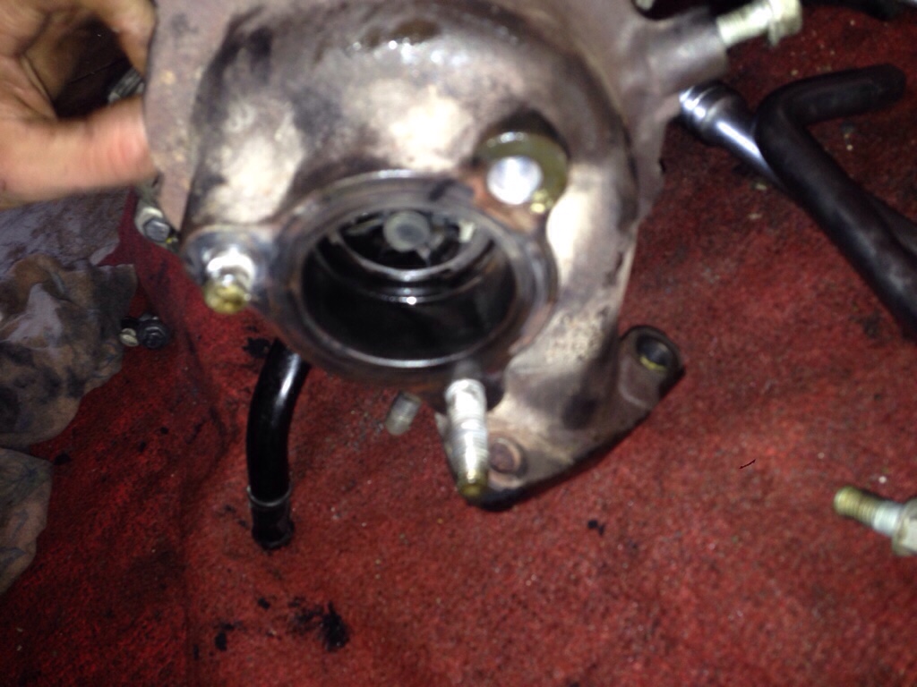

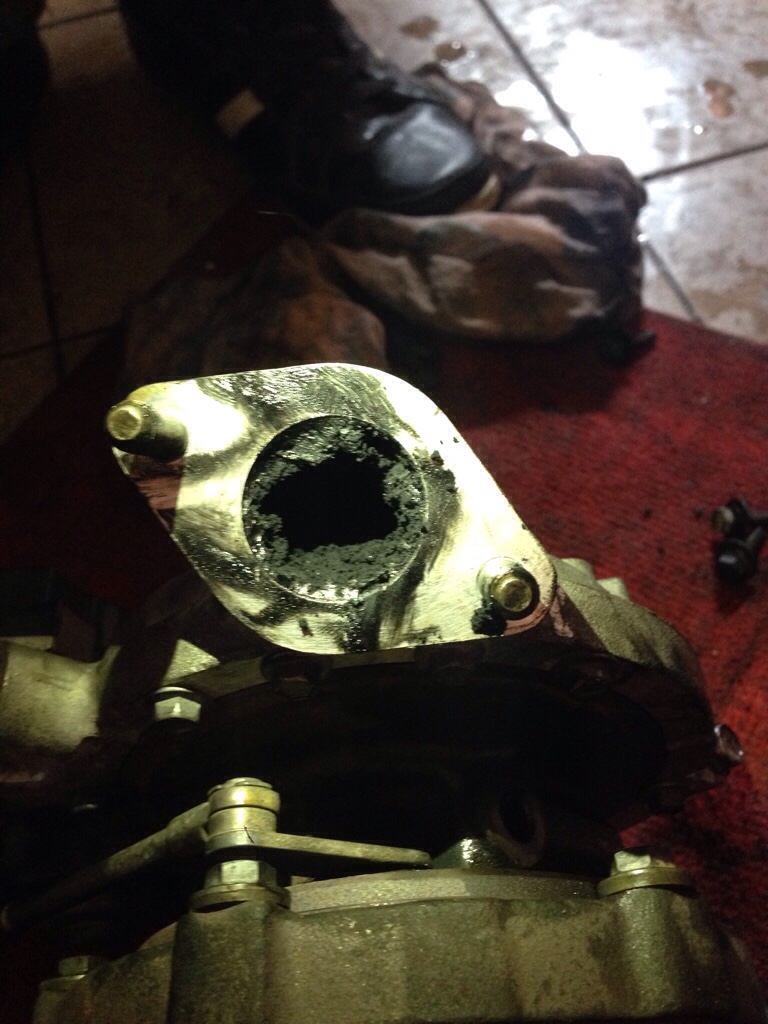

Вообщем разобрали турбину и вот что увидели
Место где была крыльчатка
Обратите внимание на лопасти
Оторванная крыльчатка

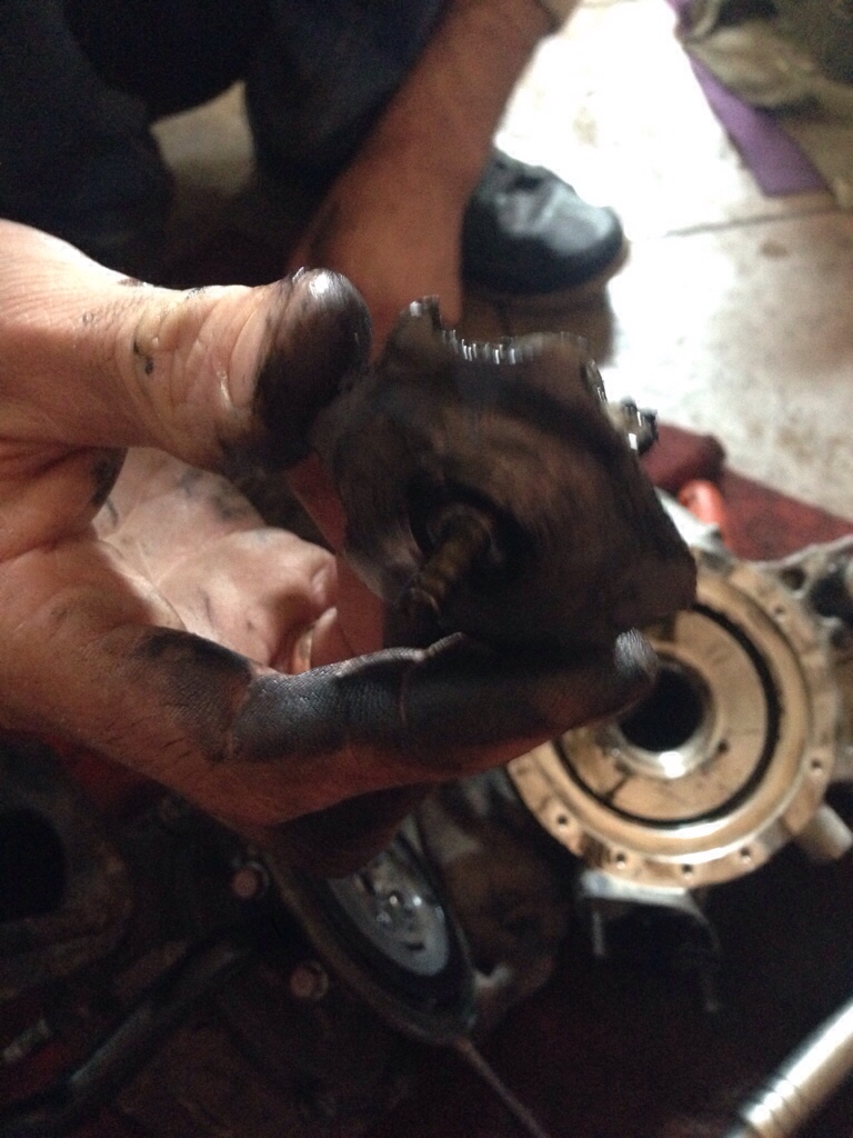

Вот така как из ЕГР

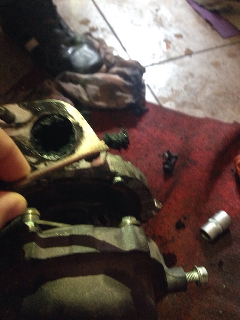

да уж. Интересно бы увидеть начальный вид крыльчатки, чтобы оценить масштаб разрушения...
А на последней фото что в отверстии набилось?

По словам мастера кусок грязи из ЕГР попал на лопасти крыльчатки и вызвал дисбаланс вала, чем вызвал откручивание гайки на вале и облом самого вала.

если такая грязь в ЕГР это нормальное состояние, то мы все под риском ходим :shock:

Да ещё при снятии турбины были сорваны 2 шпильки. Мастер сказал, что был нагрев (скорей всего из-за обеднённой смеси).

Echelon писал(а):если такая грязь в ЕГР это нормальное состояние, то мы все под риском ходим :shock:
Так и есть. По словам мастера его нужно периодически чистить или сразу глушить. Но лучше второе, раз и навсегда

Интересно, повышенная грязь в ЕГР как-нибудь связана с обедненной смесью по мнению мастера?
