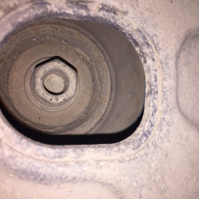

Народ, на каком пробеге возникают проблемы со шкивом коленвала?

по мере износа... смотри на шкиф если есть следы рыжего налета на губе из металла то уже пора искать его для покупки...

Re: Какие проблемы возникали на дизеле 2.2 197л/с двигатель
Сообщение Хыра » 26 мар 2016, 11:34
Ramb писал(а):по мере износа... смотри на шкиф если есть следы рыжего налета на губе из металла то уже пора искать его для покупки...
ром а где его смотреть ?может у меня тоже... ?

Хыра писал(а):ром а где его смотреть ?может у меня тоже... ?
вот ссылка дал operator...
а налет виден на металл губе шкива который ближе к блоку... это ржу можно пальцем смахнуть... ну собственно внешнее состояние резины...
хотя в моём случаи внешне он выглядел хорошо... но я его все равно заранее поменял

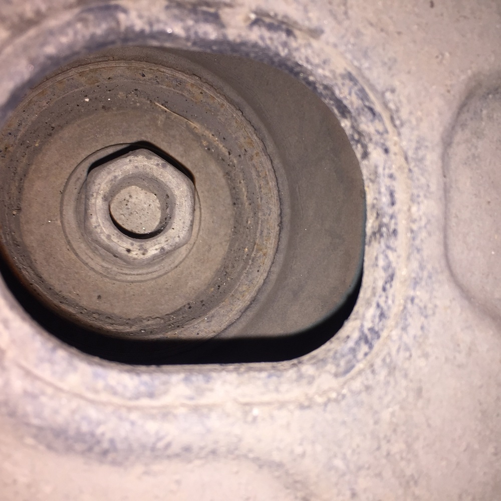

Сообщение Николаевич » 26 мар 2016, 14:35
В моем случае метал выглядел как новый, но резиновый демпер ,разлетелся на куски.
Сообщение Хыра » 26 мар 2016, 23:23
вот мой что скажите,пробег 100т
