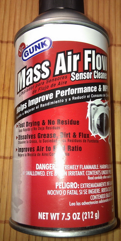

andrey27a писал(а):Не рискуй, дешевле спрей купить, чем новый расходомер №28164-2F000
Да я вот и думаю промывать этим спреем или нет. Пластина (т.е.терморезистор и нить) в датчике держится на клею. Не вымоет его спреем в очередной раз?

voin писал(а):Не вымоет его спреем в очередной раз?
Так я этим спреем и промыл свой Дмрв, все в норме, ничего не растворилось и не вывалилось :wink:

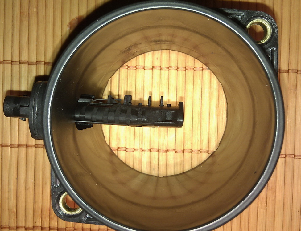

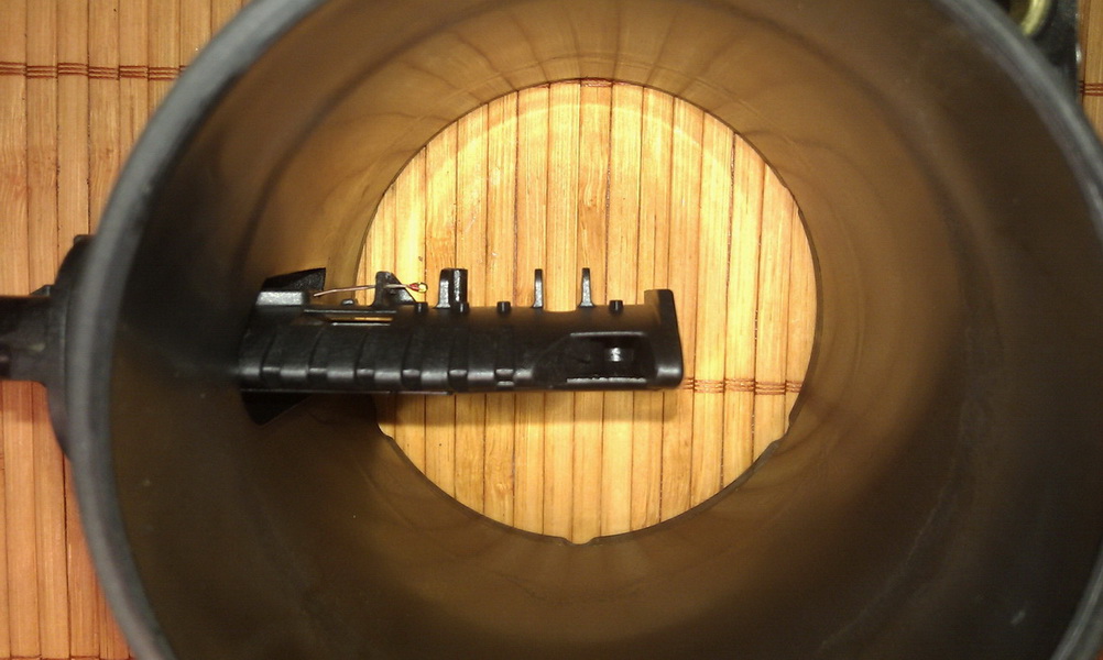

Всех приветствую! Купил спрей и всё же промыл ДМРВ. Фото ниже. Хочу сказать, помогло. Тупит меньше, динамика улучшилась, переключение передач как-то менее заметно стало и расход уменьшился. Теперь буду при замене масла, чистить и датчики. Вот такие дела. Всех благодарю, кто в теме. :)

На нашем расходомере сетки нет(сетка-распределитель потока, убирает завихрение и поток воздуха равномерно проходит через всю цилиндрическую часть, у нас сетка заменена "крылом" с отверстием-щелью, которое выполняет функцию сетки), на вашем если сетка не снимается, то промывать через сетку и с обратной стороны. Карбоклинеры не использовать, для этого есть спец спрей для ДМРВ, уже писалось, осталось только читать.
