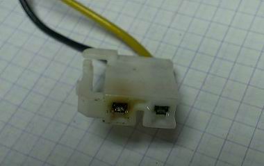

Предварительно причина найдена - подгорела контактная фишка в топливном насосе.
Фото не делал, чтобы не крутиться под носом у электрика, но на вид точь в точь, как по ссылке выше.
Судя, по всему - потенциально слабое место. Имейте ввиду.
P.S. Хорошо, что косяк вылез прямо на сервисе. Избавило от кучи лишних проблем.
P.S.S. Андрею, как всегда - респект!

мда! наверное действительно слабое место... но и ток там в 5А... Но, слава богу ,хоть так всё решилось, я считаю что "малой кровью"...

operator писал(а):Предварительно причина найдена - подгорела контактная фишка в топливном насосе.
Забыл отписаться.
Проблема на этом и решилась. :Yahoo!: Контакты поменяли, к вечеру уже "бороздил просторы океана".
Ожидал худшего.
