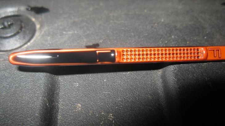

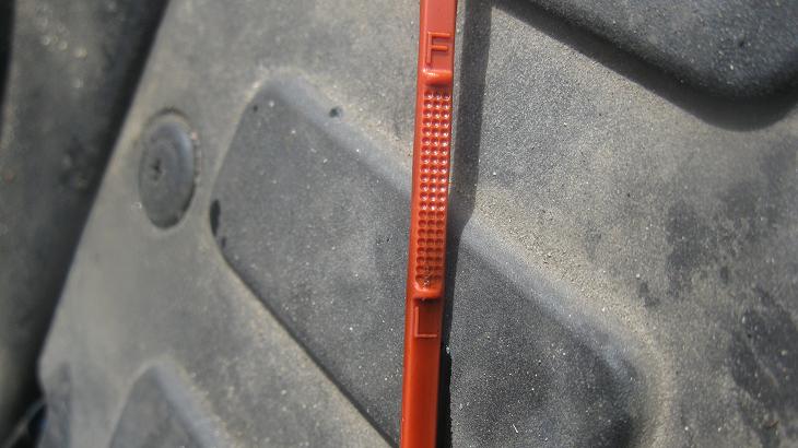

Сообщение ...Михалыч! » 24 апр 2015, 19:32
Андрей.л писал(а):крутил-вертел щуп-никакой дырочки нет. Если не трудно-сфотайте, еще посмотрю
залили вчера свежее масло(valvoline synpower 5w-30) - ровно 6,7л,специально через 2-х литровую мензурку с делениями... вот фото уровня сегодня перед заводкой двигателя...
через 10ткм
