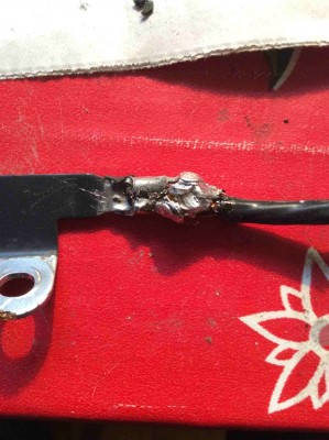

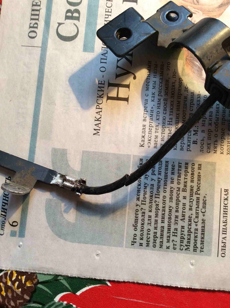

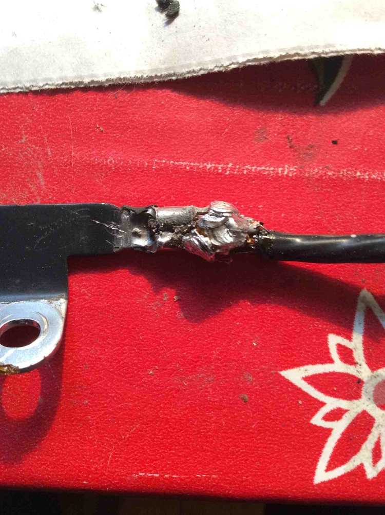

Сообщение Reut » 24 янв 2019, 22:59
Всю прошлую зиму мучился с заводкой авто в морозы. Опытным путем нашел для себя метод: 2-3 раза сначала прогревал свечи (не заводя двигатель), потом запускал. После этого парусекундное троение и заводился. Зима в прошлом году была теплая, но к весне все это все-же надоело, стал изучать тему. Изучив, сразу определил для себя поменять шину и свечи летом. Но наступило лето и как водится все забылось. Свечи купил, а вот шину почему то нет. %)
А морозы уже вот они и все вернулось на круги своя...
Но спасибо "andrey27a" за третью страницу этой ветки (дай бог ему здоровья) за подробнейшую инструкцию по замене свечей с фотками, что собственно и сподвигло меня самому залезть под капот и все-таки проверить шину.
Дотронувшись пальцем до известного всем нам соединения и дав с ключа зажигания напряжение на свечи чуть не получил ожег. Все ясно!
В выходные на даче было в районе нуля, поэтому решил ремонтировать, быстро скинул шину и стал разбираться.
Явно видны следы перегрева провода, изоляция крошится. Сам провод растрёпан. В месте обжима шины внутри черная грязь.
Вобщем решил зачистить и залудить это безобразие с применением флюса для пайки. Мне удалось залудить зажимное боковое "ушко" алюминиевой шины. К нему собственно и наляпал припой, как мог облудив сам провод.
Поставил все на место. Теперь заводится быстро, радости нет предела, :Yahoo!:
сейчас морозы, а машина стала заводиться как новая.
Свечи значит в норме. Менять пока не буду, пусть лежат. А в Экзисте заказал вместо 2К р. с лишним шину за 900р. но зато с доставкой аж 3 месяца!!! Мне теперь не к спеху. А когда новая шина придет - повторю на ней эту процедуру, облужу провод и тогда уже неспешно поменяю, т.к. старая шина долго после ремонта вряд ли протянет. И всем кстати рекомендую сделать это - аккуратно разогнуть зажим и облудить провод, пока все новое и хорошо паяется, обратно заизолировать. Иначе года через 3-4 опять проблема в этом месте вылезет. Брак корейцы гонят!
статистика такая:
116 т.км пробег
До ремонта: где-то от минус 8 начинались проблемы с заводом.
После ремонта: последний раз было минус 15, завелась с полтычка.
Всё. Проблема решена.
