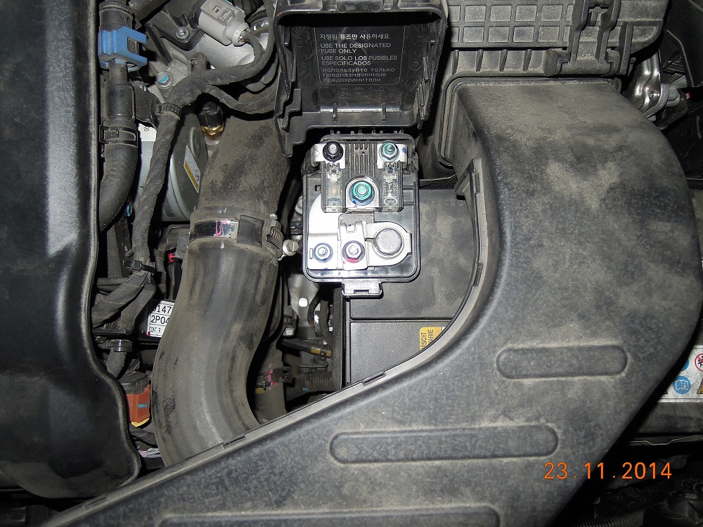

Добавлено через 5 часов 59 минут 33 секунды:
Вообщем имеем вот такую интересную штуку.
На плюсовой клемме АКБ в такой коробушке есть предохранители.Один из них на 150А...механически разрушен,сломан короче.
Дальше...барабанная дробь,этот предохранитель питает подогрев топлива,свечи,реле.Вообщем я всё время с покупки ездил на дизеле без всех этих приблуд.Никаких ошибок нет!!!
Инженер по гарантии сразу констатировал "негарантийный случай",думаю с этим мы разберёмся.
Предохранитель этот(слева,если смотреть на АКБ) не могли пока идентифицировать по программе запчастей.
Вообщем Сорик мне достался недобросовестно собранный,турбина сразу свистела и этот преохранитель тоже был кем-то предусмотрительно сломан.Подозреваю,что при перемещениях со склада заботливые перегонщики запускали бустером ну или что-либо подобное.
Вообщем слава КМР и КАЛининградской сборке :x

Сообщение andrey27a » 23 ноя 2014, 19:58
Vlad1 писал(а):Один из них на 150А...механически разрушен,сломан короче....этот предохранитель питает подогрев топлива,свечи,реле
Просто шок %) ладно бы сгорел(ну замыкание, ну коротнуло свечу или подогрев), но блин сломан, ну чисто вредительство, та шоб им в сто раз больше вернулось бумерангом :crazy:
Радовает что проблема найдена :wink:

Сообщение Vlad1 » 23 ноя 2014, 20:30
Народ,кто может идентифицировать этот пред?
150А находится в коробушке на плюсовой клемме.
Дайте партнамбер с картинкой?
Вообще это больше на плавкую вставку
Добавлено через 3 дня 1 час 28 секунд:
Вообщем заменили мне предохранитель(их два там на самом деле,150А и 180А).
У меня этот блок предохранителей по всей видимости был кем-то поменян на неисправный. :o
При замене просто рассыпался,да и видно было,что кто-то пытался сделать с ним что-то,прозрачные пластиковые крышки-колпачки были перепутаны и сломаны.
Вот такой асеся-детектива.
Хвала дилерам,что оперативно привезли и заменили по гарантии(Пандора ака Монком Авто) :Rose: .
Вообщем если бы Россия была не родиной вечнозелёных помидор,то я бы так и ездил не подозревая,что у меня не работают:
1.Свечи.
2.Подогрев топлива в фильтре.
3.Подогрев(электро) салона.
Алес.
