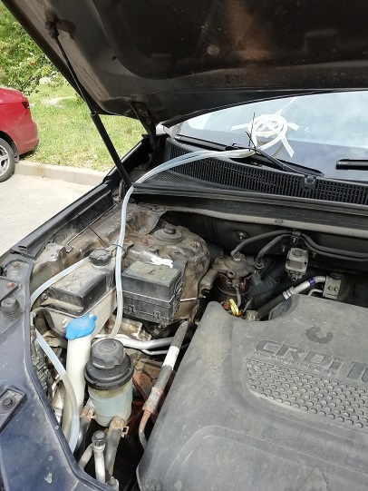

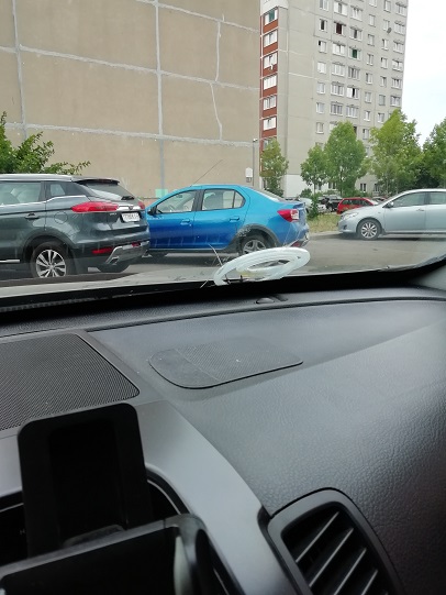

Сообщение ...Михалыч! » 12 авг 2022, 17:19
paaltel
Ramb
чё то всё равно не понятно: раньше(на холодную) при открытии крышки радиатора уровень антифриза всегда был почти "по крышку" ,сейчас же есть воздушный зазор в 5-10см...
проверял сейчас насчет газов в расширительный - пузырьки есть (1 на 4сек), но только до первой сработки (те 95градусов) вентилятора ...потом -ни одного пузырька...
я так понимаю , если было что-нибудь с головкой или прокладкой пузыри были бы постоянны при работающем моторе на ХХ ?

Сообщение Ramb » 12 авг 2022, 19:21
[user]...Михалыч![/user]
для начала проверь на утечки ?
потом при заполненном радиаторе прогрей машину открытой пробкой, посмотри идут ли пузыри.

Сообщение ...Михалыч! » 12 авг 2022, 19:43
Ramb писал(а):[user]...Михалыч![/user]
при утечках в двс или радиаторе ,когда исправна крышка радиатора -первым делом уходит антифриз из расширительного...
за совет- спасибо ,завтра проверю...
Добавлено через 1 день 14 часов 9 минут 59 секунд:
вроде утечек нет...но вот наткнулся откровения человека https://www.drive2.ru/l/539640033108296248/
так что буду проверять и проверять (особенно на горячую)...
