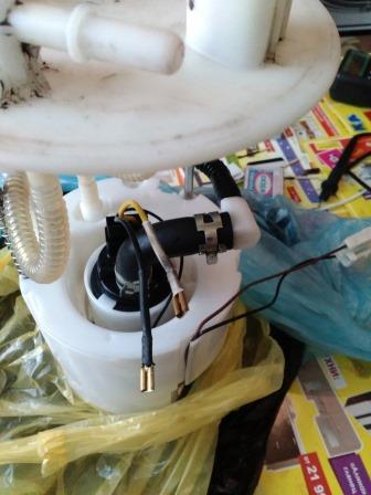

mexas21
» 15 фев 2019, 14:17
Переделал фишку,как на фото с дрома.

Ramb
» 15 фев 2019, 14:21
mexas21а ты припаяй их и все... надежно... уже не на одной машине так делали

mexas21
» 16 фев 2019, 06:26
Спасибо! Насчет пайки была мысль. Если опять повторится, буду грешить на сам насос.

Ramb
» 16 фев 2019, 11:42
mexas21насос нормуль... тут проблема в контактах...
