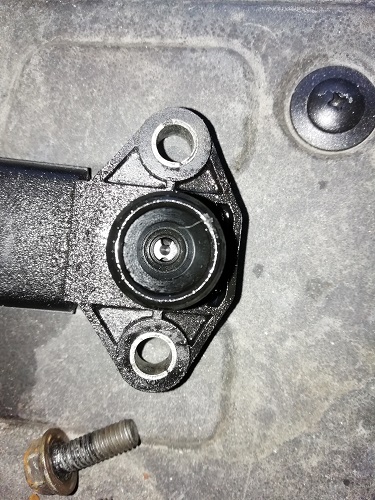

проводку смотрел сегодня - криминала вроде нет...
paaltel
датчик вроде чистый...
с 20.01 ошибок больше не было...(правда и мороза тож)
