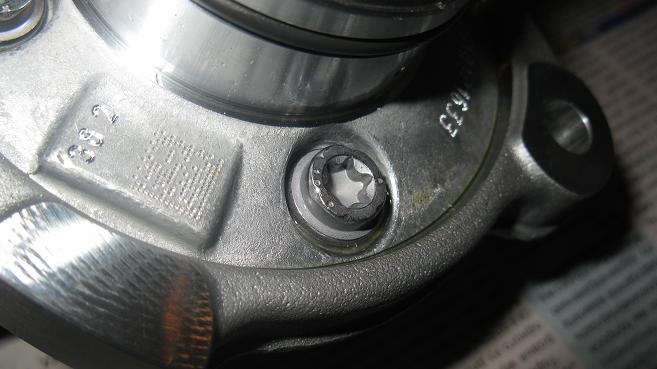

получил сегодня 511,теперь жду сьёмник...В полученном продукте смутили 2 капли масла в нижней части насоса(наружная сторона)...Сейчас в насос залито масло - это видно по впускному и выпускному патрубку, но как оно оказалось так далеко-вопрос?
