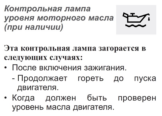

вот не понимаю - датчик уровня масла стоит (21590 2a100) провод от него идёт куда-то вверх, а лампуськи на приборке нету, как ни смотрел при свете фонарика и в мурзилке нету упоминания о том, что она где-то может загораться! отсюда вопрос - как происходит сигнализирование о низком уровне масла???

При первой замене масла решил поверить работу системы контроля уровня:
налив лишь 4 литра из 6,7 включил зажигание (двиг естесссно не заводил). На панели горела лишь индикации давления масла, а лампа уровня так и не загорелась.
Датчик у меня физически в поддоне присутствует. Из расшифровки вина тоже видно, что он есть : S 94H8A1 ENG OIL LEVEL. Но при включении зажигания индикация (тест) лампочки не происходит :(.
Че за фигня? у кого-нибудь этот индикатор светится вообще ?

та же фигня, гореть она и не должна, иначе тестировалась бы при вкл. зажигания., подозреваю, что либо датчик завязан на лампочку давления масла, либо приборки у нас урезаны для экономии на лампочке :(

Сообщение Brio » 06 янв 2015, 12:41
Развивая тему: супервижн крутая штука. Некая революция, но как же она урезанно-убого реализована в соренте :(. Это ведь ЖК дисплей и туда можно было бы выдавать (как сделано в ауди уже лет 6 назад) все системные сообщения (заряд аккумулятора, низкий уровень топлива, низкий уровень масла, низкий уровень омывайки и т д и т п.
Здесь же ограничились показаниями бортового компа :(
Добавлено через 2 минуты 53 секунды:
Я не совсем верно написал в первом своем сообщении.
Вначале я включил зажигание при ОТСУТСТВИИ МАСЛА, индикации не заметил.
А потом залили 4 литра и завел двиг - тоже нет реакции.
может уровень будет пищать при 3 литров и менее ? :)
Но это же бред. Машина должна перед запуском сигнализировать об имеющейся проблеме.
Но ведь в инструкции черным по белому написано,что лампа должна тестироваться при вкл зажигании и гаснуть.

Лампы с жёлтой маслёнкой у тебя ТОЧНО НЕТ! - это хорошо видно, если на приборку фонариком посветить, т.е. предупреждение о низком уровне, если оно есть будет по средствам информационного сообщения (но, вроде бы ВСЕ варианты предупреждений есть в книге, а о низком уровне нету!!!) или завязано на красную лампочку давления, но в чём смысл? где логика? - в экономии на одной лампочке? или нихрена контроля уровня нету, просто были поддоны с датчиками, вот их и поставили или контроль есть, но с приборкой лажанулись :o
короче хз, надо, наверное, залить пару литров масла и поездить, но тогда уже лампочка давления загорится :D

Re: Где разъём датчика уровня масла?
Сообщение operator » 06 янв 2015, 21:06
Dima79 писал(а):Лампы с жёлтой маслёнкой ТОЧНО НЕТ! - это хорошо видно, если на приборку фонариком посветить, т.е. предупреждение о низком уровне, если оно есть будет по средствам информационного сообщения (но, вроде бы ВСЕ варианты предупреждений есть в книге, а о низком уровне нету!!!
В автомобилях 09-12 годов (Sorento XM) нет, в автомобилях 13-14 годов (Sorento FL) - есть.
Во всяком случае, в мануале пишется именно так.

У меня 2014. Датчик есть, лампы нет. Проверено фонарем.

Логика работы датчика весьма сложная, проста так он не загорится, он делает множество измерений за определенное количество времени или пройденных километров. У меня на бензинке загорелся, я долил масла, но значок продолжал гореть. Поехал к ОД, где механик с ходу сказал, что нужно проехать минимум 70 км, что бы погасить лампу, собственно примерно при таком пробеге после доливки масла лампа погасла.

ROKOS писал(а):Логика работы датчика весьма сложная, проста так он не загорится, он делает множество измерений за определенное количество времени или пройденных километров. У меня на бензинке загорелся, я долил масла, но значок продолжал гореть. Поехал к ОД, где механик с ходу сказал, что нужно проехать минимум 70 км, что бы погасить лампу, собственно примерно при таком пробеге после доливки масла лампа погасла.
где загорелась лампа? какая жёлтая маслёнка? - у тебя приборка супервижен или обычная? - на обычной лампочка есть, на супервижине нету, если его нету (фонариком не просвечивается и в мануале не нарисована) то как она может загореться???

Сообщение operator » 15 янв 2015, 23:39
Dima79
:D Отставить панику!
И в мануале прописано и в реале должно быть. Если нет лампочки, значит информация отображается на ЖК-дисплее.
У тебя машина последнего поколения, а ты фонариком %) тестируешь!
То работающий подогрев фильтра тебе покоя не дает, то официальной TBS насчет уровня масла не доверяешь, то какую-то лампочку :crazy: ищешь...
Отсутствующая педаль сцепления не смущает?! :wink: А то ... может стоит разобрать ещё чего?!

Dima79 писал(а):где загорелась лампа? какая жёлтая маслёнка? - у тебя приборка супервижен или обычная? - на обычной лампочка есть, на супервижине нету, если его нету (фонариком не просвечивается и в мануале не нарисована) то как она может загореться???
Значок появляется на дисплее "рисованного" спидометра. Причем тихо, спокойно, без всяких там звуков и поясняющих надписей. Когда кончается омывайка, паники у машины куда больше.
