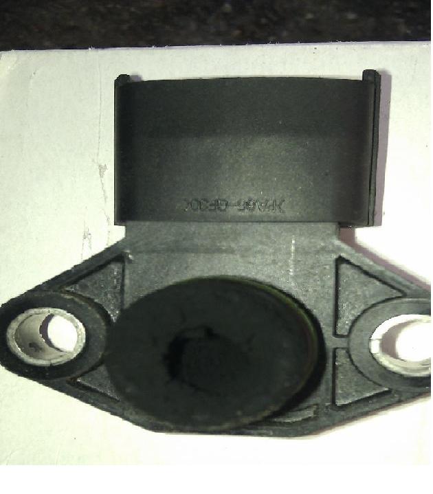

andrey27a писал(а):еще как вариант, сделай ревизию датчику давления во впускном коллекторе, промой его(в теме про Егр все разжевано.. если не сложно сделай фото датчика до промывки), если надумаешь, то заглуши ОГ после Егр, в теме все описано, наверно у тебя Сорик не дилерский раз сажевик стоит и С3 льешь...
Ревизию датчика давления во впускном коллекторе на днях проведу. Фото будет. Глушить ЕГР пока нет желания. Сорик с внутреннего рынка Кореи, сам гнал. Сажевик стоит. На холодную пробовал только для проверки раза 2. Промою, отпишусь. :)

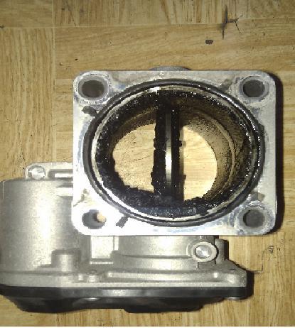

Как и обещал, выкладываю фото до чистки (клапан и заслонка) Пробег 53 т.км. по одометру. Тяговитость улучшилась после чистки. Но не до нормы. :Search:

Сообщение andrey27a » 09 ноя 2013, 01:38
Спасибо за фото, всё как и следовало ожидать :o
Есть одно подозрение, но тогда придется снимать весь впускной коллектор, при таком количестве кокса ряд заслонок перед впускными клапанами управляемые моторчиком вероятно не полностью открыты, либо проходные отверстия стали малы из-за кокса, чем ближе к клапанам, тем плотнее кокс. Советую заглушить Егр, а если надумаешь сними весь коллектор для промывки, вижу руки у тебя или твоего мастера правильно стоят.

Сообщение Ramb » 09 ноя 2013, 08:49
Тоже думал снять впускной... Только это больно муторное дело... Надо основательно подготавливатся

Сообщение Echelon » 09 ноя 2013, 14:52
voin писал(а):Как и обещал, выкладываю фото до чистки
спасибо, наглядно..
Парни, а чем по уму чистить-мыть это безобразие? Чтобы датчику расхода воздуха и проч. не навредить.

Сообщение voin » 11 ноя 2013, 23:09
andrey27a писал(а):Есть одно подозрение, но тогда придется снимать весь впускной коллектор...
Приветствую всех. Впускной и соответственно привод пока не стал снимать, так как времени нет. Предполагаю, что там тоже всё очень плохо. Клапан EGR тоже снимал, сажа присутствовала, но кокса нет. И пришлось помучиться с этим клапаном при снятии (не мог вытащить его, сидел очень плотно). Глушить пока не стал. Трубку системы рециркуляции выхлопных газов тоже снимал – промыл, присутствовала в основном сажа. ДМРВ снял, посмотрел - присутствует масляный налёт. Чистить не стал. Не было спец.жидкости для промывки именно ДМРВ. Да и имею хреновый опыт когда после промывки ДМРВ (с прошлого авто) практически не мог нормально ехать, так как двигатель ревел, а передачи не переключались (аварийный режим). Итог – замена датчика. Вызвано это было тем, что решил промыть обычным очистителем для инжекторов. Когда залез в сам датчик, обнаружил терморезистор вместе с платиновой нитью выпал из седла, одним словом его разъело. Теперь вот думаю, промывать его спец.жидкостью для ДМРВ или нет? За совет по шпоре – благодарю. Задумался. Надо эту тему изучить. :)
