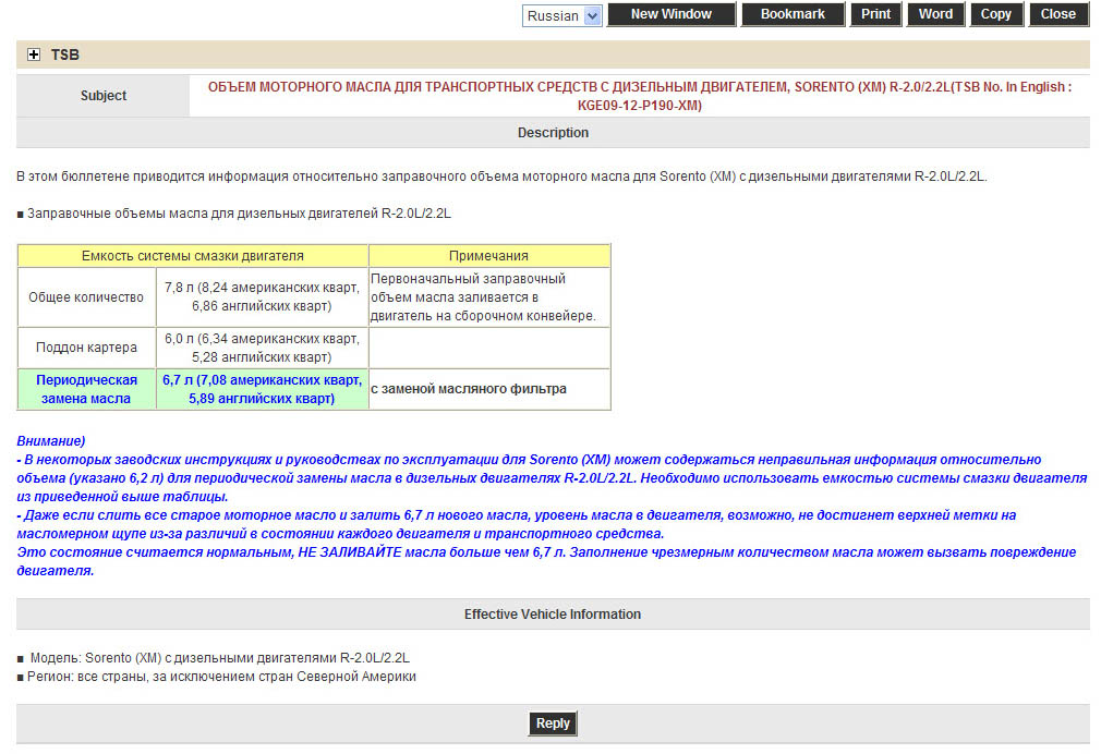

Тема: Объём масляной системы в 2.2 CRDi
TSB KGE 09-12-P190-XM:
Уровень масла, возможно не достигнет верхней метки на масломерном щупе...Это состояние считается нормальным...
НЕ ЗАЛИВАЙТЕ масла больше чем 6,7л. Заполнение чрезмерным количеством масла может вызвать повреждение двигателя!
