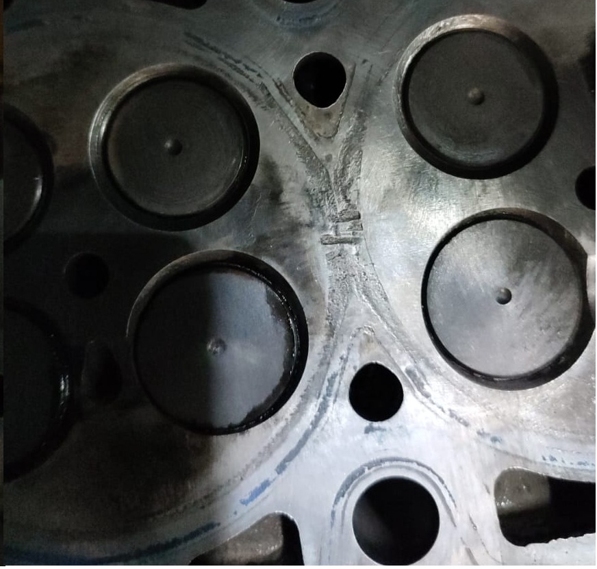

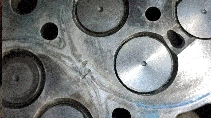

Сегодня отдал в ремонт, предварительно при нагревании до 95 поднимается давление до 1.25 при открытии термостата и включении вентилятора сбрасывается до 1
Добавлено через 1 минуту 27 секунд:
Также проверяли химией, сказали что газы есть (жидкость поменяла цвет)
Добавлено через 1 день 4 часа 52 минуты 39 секунд:
вот так :cry:
Добавлено через 51 секунду:
:evil:
Добавлено через 22 минуты 1 секунду:
вопрос стоит ли ремонтировать? (при условии что нет трещин)

шлифануть и будет ровненько... отправь еще раз на опрессовку на всякий случай

отправили на опрессовку, жду результата
там буду смотреть эту делать или новую (ценник правда :shock: )
