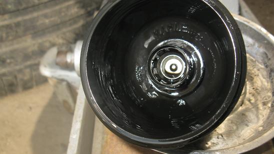

Сообщение andrey27a » 24 мар 2017, 13:28
...Михалыч!
Ход мысли понял, но технически проверить сложно, надо придумать как герметично закрыть щелевые каналы под клапаном(на фото), тогда можно будет через сливное отверстие залить масло или керосин, или наоборот - налить в колпак и смотреть будет ли протечка через сливное. В общем время есть надо подумать.

Сообщение ...Михалыч! » 24 мар 2017, 13:55
andrey27a
Пардон!Чё то, я про обходные не подумал...

Сообщение andrey27a » 24 апр 2017, 14:52
Сегодня отметил отличие нового и строго колпаков маслофильтра, чтобы не повторяться с фото, моим постом выше отмечены стрелками обходные каналы, так вот этот весь «пятак» с каналами и клапаном на старом колпаке установлен жестко, а в новом он прокручивается , тобишь при закручивании колпака когда фильтр на него насажен, то фильтр упираясь в верхний патрубок остается на месте за счет свободы «пятака», а в старом колпаке фильтр будет крутиться вместе с колпаком тем самым протирается торцевой войлок или в верхней или в нижней части(там где будет меньше трения), таким образом есть шанс попадания ворса. Новая сливная заглушка с большой шляпой видимо сделана для того чтоб не было возможности налить предварительно масла в колпак при установке, получается- пока не установишь колпак сливную заглушку не закрутишь.
Ну и на послед:
1) Старый клапан –
начало открытия-2,7кг.
полное открытие-3,7кг.
2) Новый клапан –
начало открытия-2,5кг.
полное открытие-3,5кг.

Сообщение ...Михалыч! » 25 апр 2017, 08:05
andrey27a
при таких усилиях откр. клапана получается ,что наш фильтр наполовину не работает?

Сообщение andrey27a » 25 апр 2017, 10:10
...Михалыч
Не совсем понял ход твоей мысли, но попробую догадаться, ты видимо предположил что так как у нас давление может доходить и до 6кг, то клапан получается всегда приоткрыт. Но это не совсем так, расчет такой что клапан откроется когда упадет пропускная способность фильтра(по причине загрязнения, или холодного масла), а когда масло разогретое и соответствующей вязкости, то фильтр (по расчетам собакоедов) должен справляться с проходящим объемом и давлением. Но если верить некоторым источникам, то уже к 3ткм. фильтр теряет пропускную способность, вот тогда и будет постоянно приоткрыт клапан.
