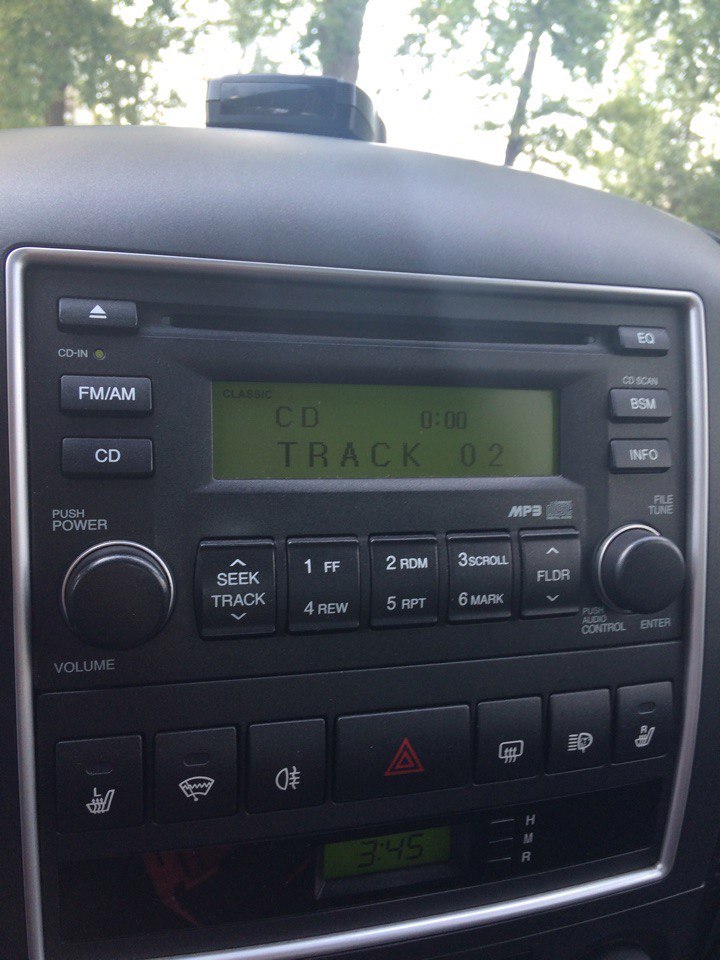

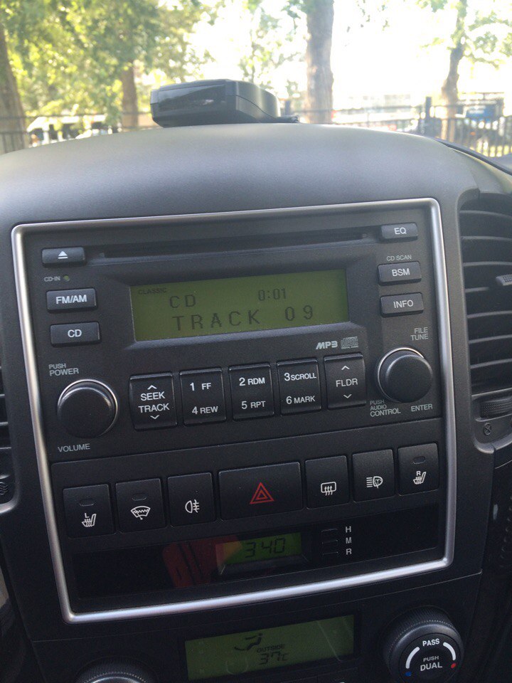

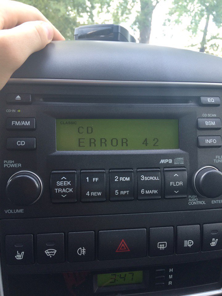

Проблема такого рода: у меня штатный ГУ, без AUX только радио и CD, когда вставляю диск, неважно какой - записанный самостоятельно или купленный MP3 или любой другой, ГУ сначала начинает его вроде как проигрывать но запускает диск с шумом, т.е шумит в самом ГУ что то (механический звук как будто домовой там "шоркает" метлой), а потом это шорканье учащается и ГУ отключает музыку переключая песню, и не воспроизводя ее. Приходится выключать ГУ, и опять все по новой, раза 2-3, а потом вообще ФИНИШ случается, вставляешь диск (или включаешь ГУ), а он тебе ошибку, "ЭРОРР 42" и всё на этом. Иногда просто по долгу грузит диск и не воспроизводит, грузить может по часу. Что за ошибка? Что за проблема? Чем лечить? Чистящий диск был уже. Радио слушать - уши болят, трансммиттер тоже не решит вопрос. Вот фото сего деяния. Радио играет прекрасно.

Сообщение almev » 25 авг 2016, 19:29
Шумит, возможно пытается прочесть диск...
ИМХО только вскрывать сам аппарат и..смотреть, а так же попробовать продуть оптику струей чистого сжатого воздуха.

Сообщение Hrom » 25 авг 2016, 20:44
Привод СD (DP33U82K) надо менять или меняй аппарат.

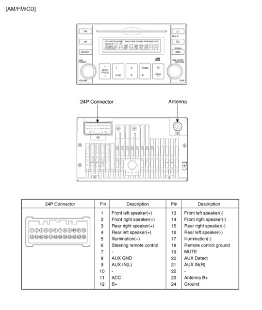

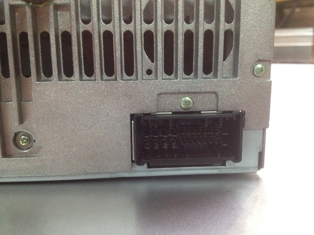

ПОддерживает такой мафон AUX?
РЕШИЛ ПРОВЕРИТЬ МОЖНО ЛИ К МОЕМУ МАФОНУ ПРИ*ЕР*ЧИТЬ ЮСБ ИЛИ АУИКС, БУДУ ДЕРЖАТЬ В КУРСЕ ДЕЛА ПОСОНЫ.
Есть распиновка мафона киа соренто с уже идущим AUX и есть распиновка моего родного, вот фото, кто что скажет? По моему мнение они одинаковые, а вы как думаете? фото вверх ногами если что.
Вот мой
Распиновка такой же магнитоллы с уже AUX (это видно по картинке где кнопка CD - тут она CD/AUX)

Сообщение мухтар » 26 авг 2016, 10:59
Александр 5 писал(а):РЕШИЛ ПРОВЕРИТЬ МОЖНО ЛИ К МОЕМУ МАФОНУ ПРИ*ЕР*ЧИТЬ ЮСБ ИЛИ АУИКС, БУДУ ДЕРЖАТЬ В КУРСЕ ДЕЛА ПОСОНЫ.
Бесполезно.
Процессор не тот.
А вот AUX может и поддерживает.

Сообщение мухтар » 26 авг 2016, 20:42
Ребята. Переделать магнитолу под USB не возможно.
Процессор не имеет шину 12РС для обмена с USB.
Но при большом желаний вход AUX можно приделать.
К примеру так. Обрезать 2 дорожки на НЧ выходе тюнера, и припоять на вход коммутатора колокольчики.
Включаете тюнер, и AUX включен. Тюнер уже не работает.
Ошибку 42 можно вылечить только заменой лазерной головки.
Редко бывает лечится заменой моторчика , когда мотор не может раскрутить диск до нужных оборотов, из за износа втулок и коллектора.
