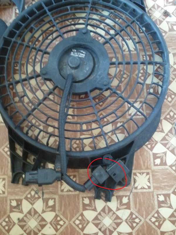

Общий пред находится в моторном отсеке, локальный - на кожухе вентилятора. Выглядит черной коробочкой с проводами.
Самая частая причина выгорания этого преда - клин/предклин двигателя вентилятора либо перекос самого вентилятора, вызывающий повышенную нагрузку на мотор вентилятора.
Отцу недавно на терракане меняли один вентилятор. Слетел с оси, переклинил мотор, сжег основной пред. Купили крыльчатку, заменили пред. Мотор выжил. Все работает.

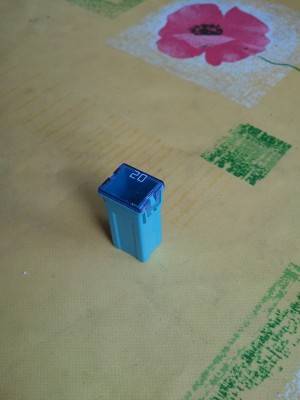

Купил я себе новый вентилятор, а потом решил разобрать старый))) вот теперь думаю, купил я себе предохранитель за 100++ убитых зеленых, для наглядности сфоткал где этот засранец сидит (сам вентилятор разобран, просто подставил для наглядности моторчик.)
