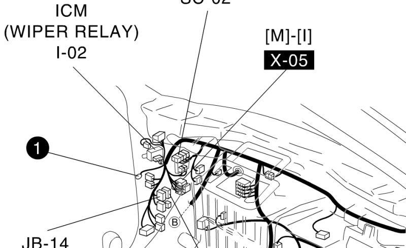

пару месяцев не беспокоили меня дворники. но в последнии дни все больше склоняюсь к мысли, что пора что делать. при включении лобового омывателя, либо прерывистого режима дворники перестают выключаться. грешу на реле. но вот вопрос, где оно (wiper relay) расположено? изучение схемы расположения реле в коробке под капотом результатов не дало. есть ли у кого мысли, где его искать?
Leonid
Сообщения: 71
Зарегистрирован: 22 май 2007, 17:02
Доп. информация: Cadillac SRX 3.6, 2009
Был Sorento, 3.5 (197 л/с), TOD, AT, 2003
Re: не выключаются дворники
Сообщение ShineOn » 26 дек 2008, 00:43
Leonid писал(а):есть ли у кого мысли, где его искать?
Попробуй вот это:
ShineOn
Сообщения: 31687
Благодарил (а): 640 раз.
Поблагодарили: 903 раз.
Сообщение Lexa » 26 дек 2008, 21:34
а можно и по звуку найти - снять крышку, завести авто, включить прерывистый режим, и послушать в какой коробочке щёлкает.
Поскольку, раз эти щелчки переключения слышны из салона, то по близости от этой рэлюхи уж точно заметно будет :)
