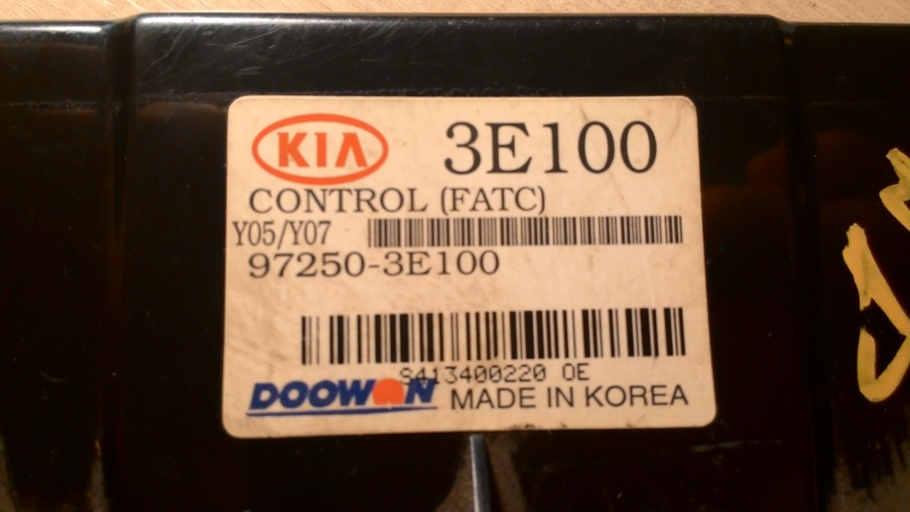

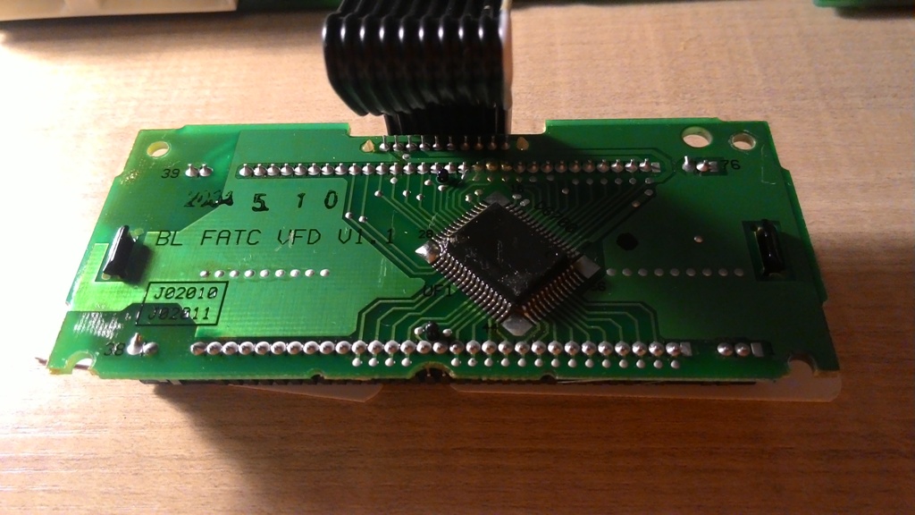

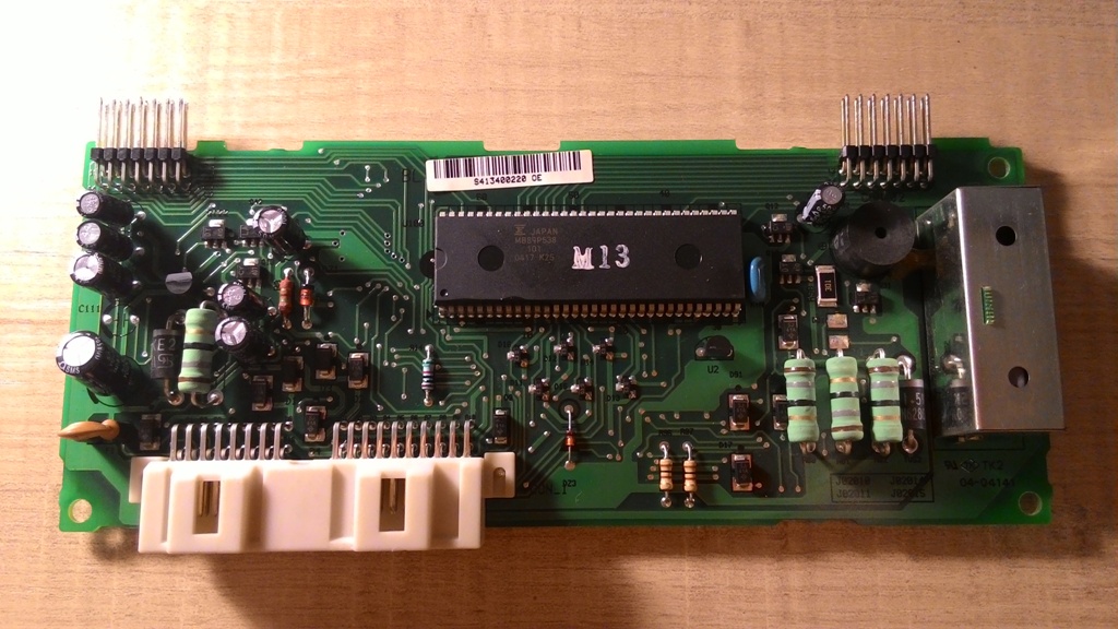

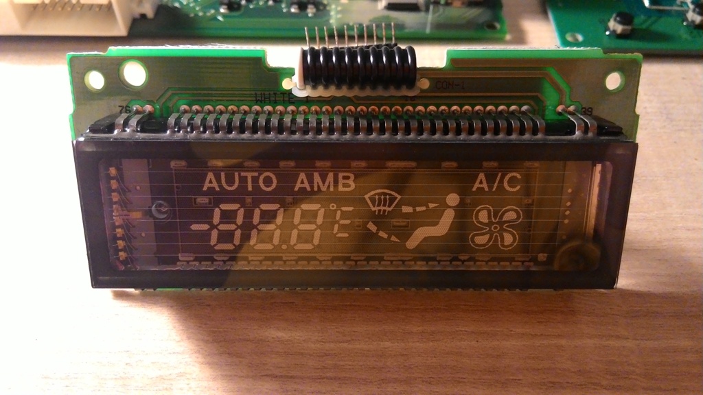

Блок пришел, отчитываюсь :) :
Дисплеи в блоках климата 97250-3E110 EV и 97250-3E100 установлены абсолютно одинаковые, плата подсветки и кнопок тоже один в один, а вот основные платы управления климатом - внешне различаются. Не знаю в чем разница в функционале, попробовал подключать у себя - вроде работает, все режимы проверять не стал, не до того было. Единственное, что заметил - температура по умолчанию на 100 устанавливается в 20 градусов, а на 110 EV - в 23 градуса. Может разница в блоках обусловлена, тем на какой рынок поставлялись авто, не знаю.
В общем вынул дисплей из донора поставил в свой блочек без всяких доработок - теперь климат работает, дисплей кажет, я довольный как слон :D
Блок покупал б/у (с неработающими лампами подсветки), на Евроавто за 1,5 тыр., через посредников (так доставка вышла чуть подешевле).
Спасибо всем, кто остался неравнодушен к моей проблеме :)

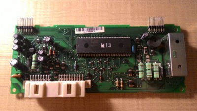

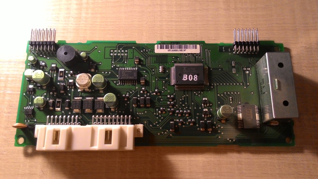

Отмечено, что головные модули блоков с маркировкой "EV" собирались на более дорогих элементах, нежели обычные (взять хотя бы твердотельные кондеры). Експорт все-таки как-никак :D Видимо поэтому и цена за сами блоки климата различается в разы. А так, весьма вероятно, что и разницы то в их функционале особо нет никакой :)
Головной модуль блока 97250-3E110EV
Головной модуль блока 97250-3E100
Сам виновник торжества) - модуль дисплея
Он же с обратной стороны (здесь видно маркировку версии модуля)

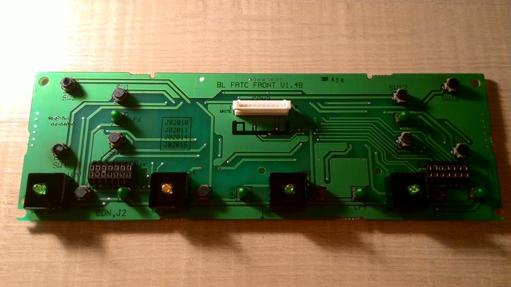

Модуль подсветки, индикации и кнопок (заводской вариант)

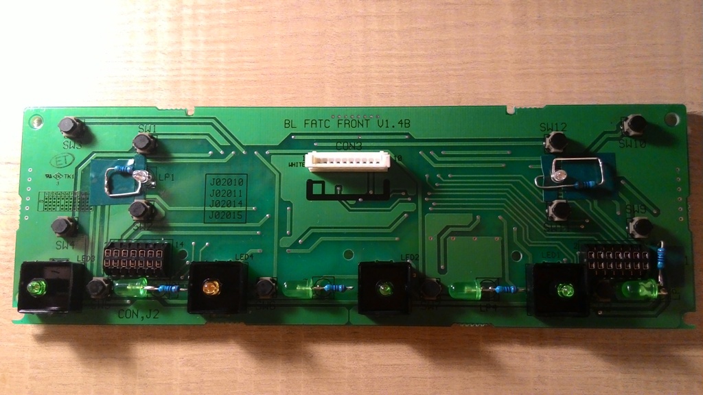

Модуль подсветки, индикации и кнопок (мой, лампы подсветки заменены на светодиодные)

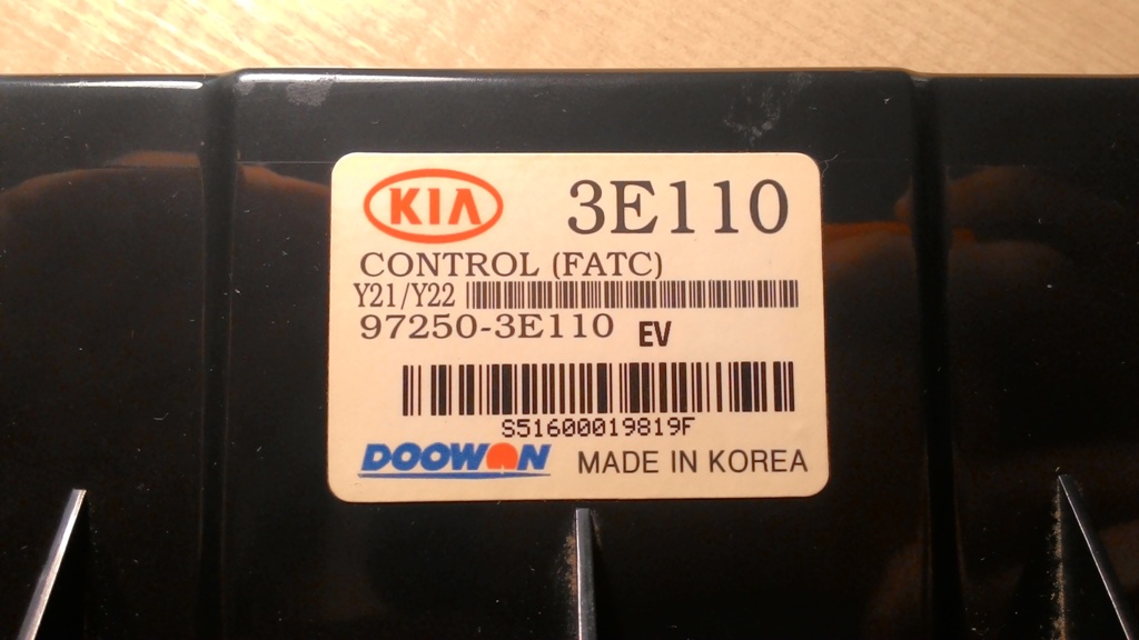

Наклейка на блоке 97250-3E110EV
Наклейка на блоке 97250-3E100

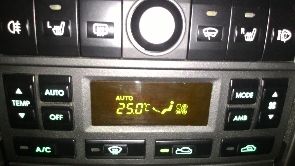

Уже отремонтированный и установленный в авто блок климата
