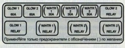

Сообщение ROM 51 » 14 авг 2016, 18:19
На крышках коробок с предохранителями как их найти, все надписи на корейском. Может у кого есть фото предохранительных коробок с расшифровкой, какой-куда.
Добавлено через 27 минут 25 секунд:
Расшифровку нашел, завтра буду смотреть.
