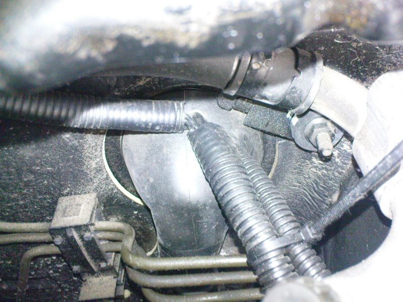

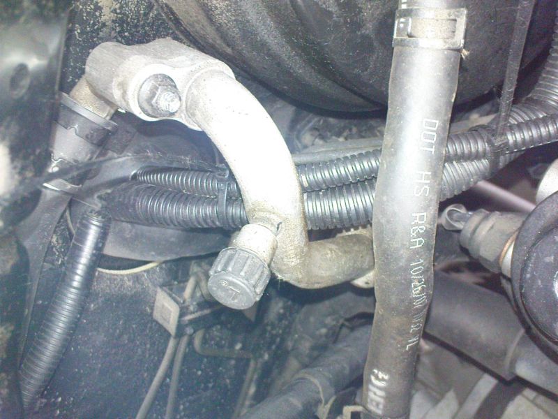

Сообщение OEV » 17 июн 2008, 15:21
Страусь, смотри. С обратной стороны можно долезть, если лечь на пол и просунуть руку вверх - там нащупаешь!

Сообщение Страусь » 17 июн 2008, 16:09
OEV писал(а):С обратной стороны можно долезть, если лечь на пол и просунуть руку вверх - там нащупаешь!
Лады, спасибо, посмотрю.
