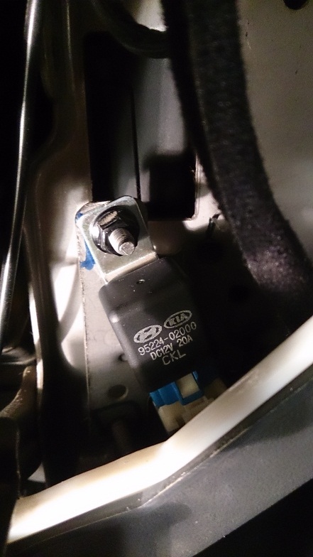

При езде когда двигатель прогрелся при наезде на кочки или при ускорении-торможении происходят щелчки реле. При этом никакие лампочки и прочая не мигают и на езде вроде как не отражается.
Расположено оно справа от ног водителя на стойке торпедо.
Расположение в машине

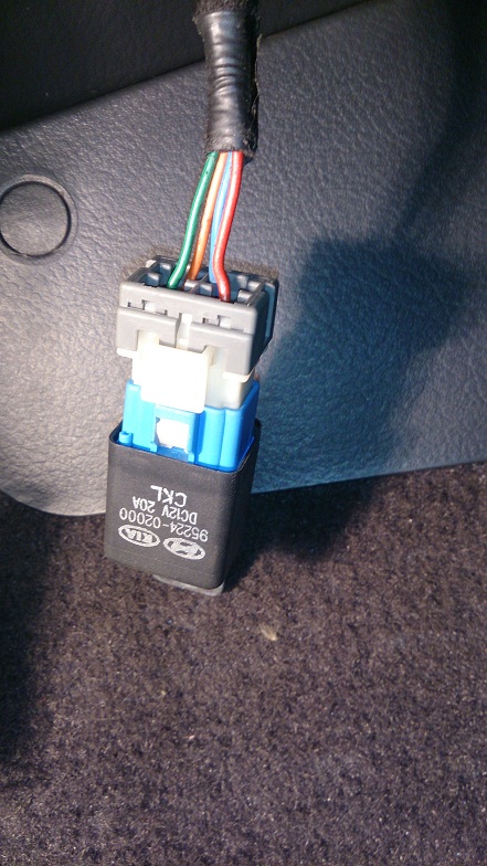

Его видно если снять большой нижний пластиковый кожух под рулем Прикручено гайкой на 10. Номер по каталогу этого реле 95224-02000. По току 20 А - так что должо что то достаточно мощное включать-выключать.
К нему идут 4 провода Зеленый,Оранжевый,Синий, Красный.

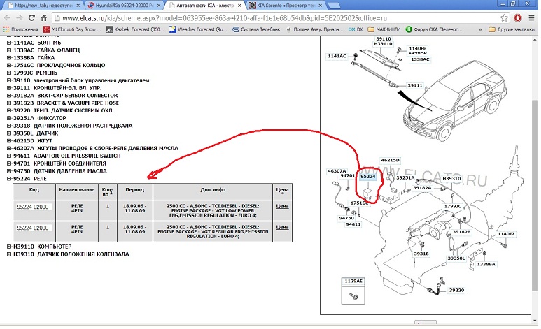

Помогите определить что это за реле. каков его режим работы, что включат ил наоборот должно отключать. Если есть помогите с электрической схемой в которой это реле участвует.
Сильно напрягает, то что оно идет на схеме с деталями давления масла (а с этим на наших двигателях не щутят) и блоком управления двигателя, хотя расположено в салоне...
Схема по каталогу

Разобрался я с назначением этого реле, оно отвечает за вентилятор радиатора интеркулера. Сам электродвигатель заклинил (наверное время пришло), отключил его и щелканье прошло. Менять моторчик смысла не вижу т.к его предназначение вызывает большие сомнения.
