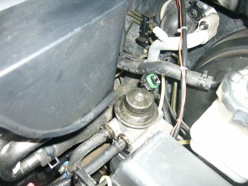

Обнаружил непонятный неподключенный разъем в районе топливного фильтра. Подскажите, куда он должен быть подключен?

подогрев топлива :D ... гадание на гуще....

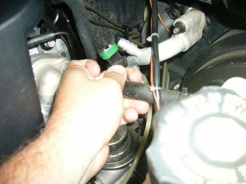

Понял, Саня. С какой стороны щупать дабы не снимать фильтр :oops:

с той стороны и щупать откуда торчит.... там между корпусом лягушки и фильтром черная проставка 10 мм толщиной, это и есть подогрев....

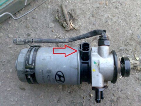

Все воткнулось успешно :) .Недотепы из сервиса признались, что при замене фильтра могли не подсоединить подогрев. Отдельное спасибо Стасу из Перми за предоставленное фото
