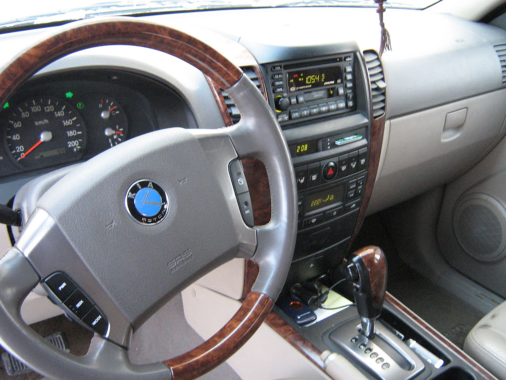

Сообщение Евген81 » 03 мар 2008, 09:24
George_st
Извини,не в тему....а что это у тебя за карточка торчит справа от часов?Какова ее функцияи где ее взять?
Евген81
Сообщения: 43696
Откуда: г. Балашиха
Благодарил (а): 84 раз.
Поблагодарили: 337 раз.
Имя: Евгений.
BMW 6 series 650i f12
BMW 6 f16
Пежо Боксер
Re: Класксон гудит неподелу!!! Кто сталкивался?
Сообщение Andrey » 03 мар 2008, 14:17
Евген81 писал(а):George_st
это держатель для карточек.. :D
