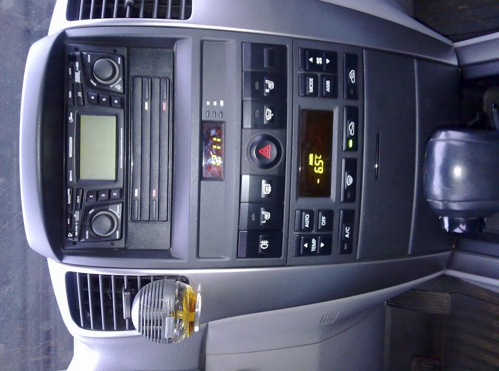

Это приборная консоль с отображаемой температурой (значит, внешней):

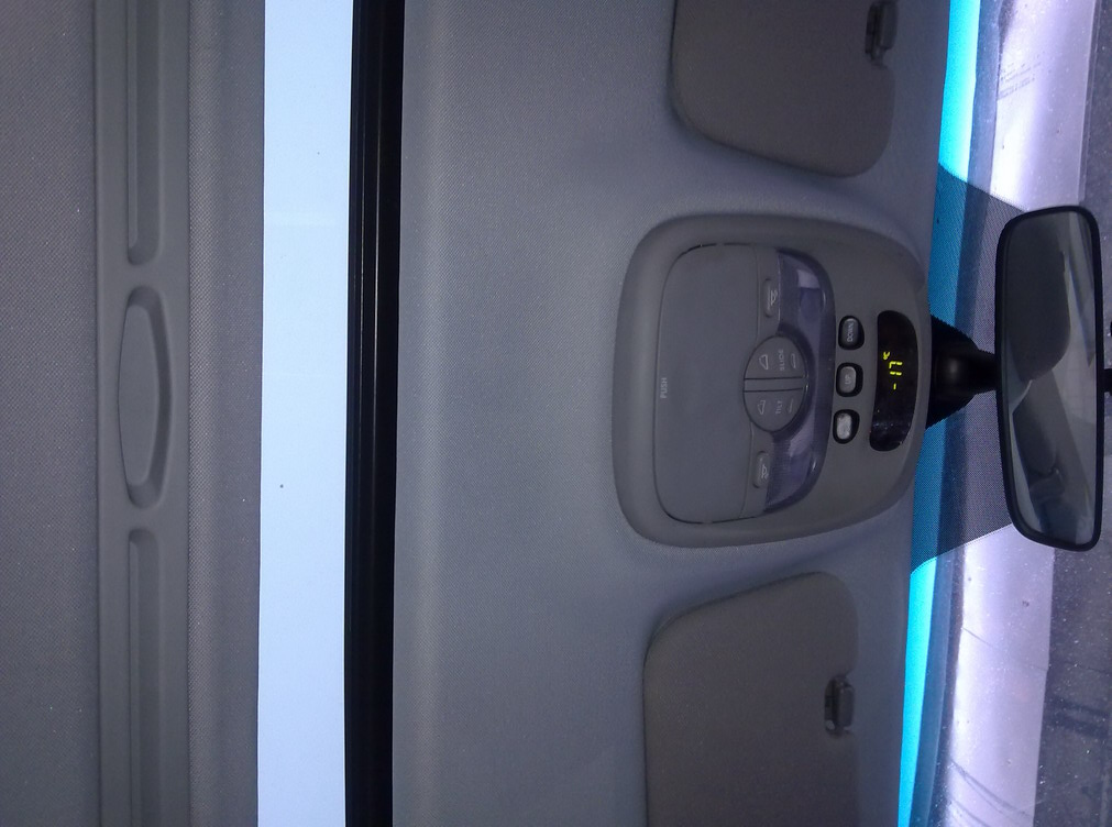

Это потолочная панель с отображаемой температурой (значит, неизвестно чего). Кстати, там виден еще и люк.:

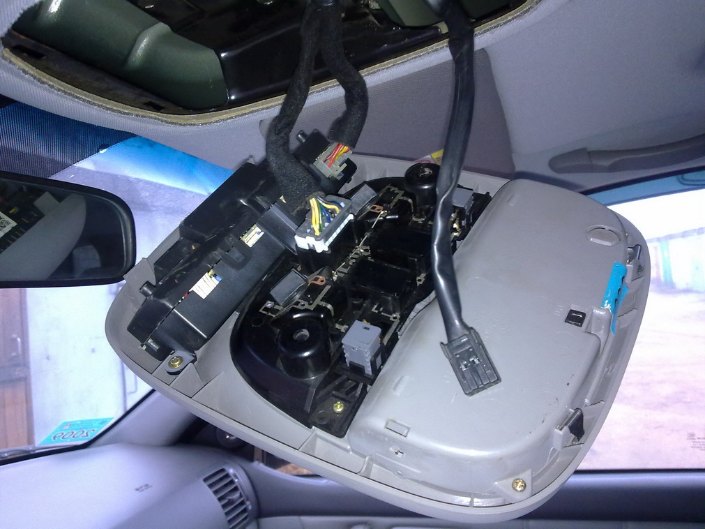

Это снятая потолочная панель. Кстати, на ней виден один неподключенный кабель и один неподключенный разъем в центре коробки с контроллером. Причем один в другой не влазит:

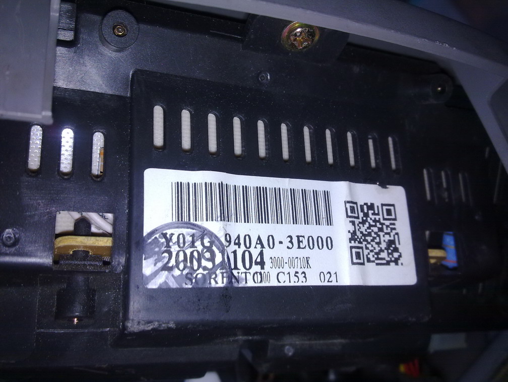

Это номер на коробке с контроллреом:
Все верно. Номер контроллера на моей авто с автоклиматом говорит о контроллере для ручного рег. температуры. (Надо бы подумать про замену - тогда, глядишь, и все разъемы найдут свою ответную часть)
В итоге вопрос: какой проводок (или фишку) надо отключить и заизолировать?
